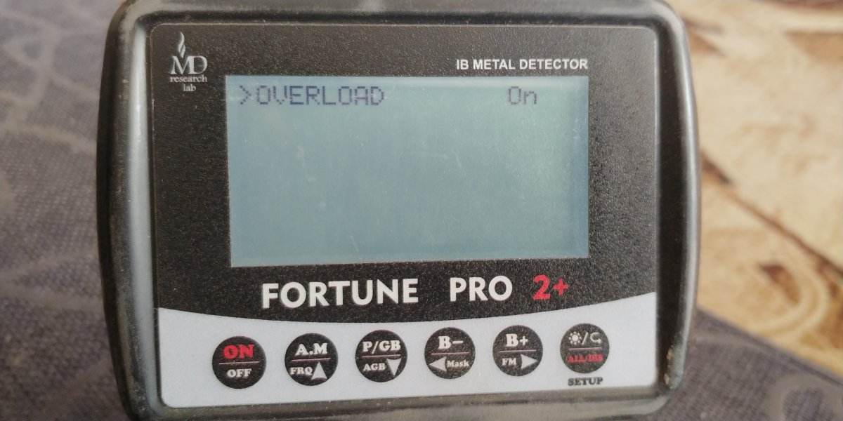

    Здравствуйте.. а что такое "оверлоад"?

    Функція яка показує що предмет лежить близько до поверхні,або на поверхні

    На рахунок фон скан. Ви використовуєте цю функцію на засмічених місцях? Яку користь вона приносить, бо в мене ще ніяк до неї руки не дійдуть.

    На смітнику "фонскан" - це буде кров з вух.
    Ця опція заточена на повільну, фінальну зачистку місця. І дійсно працює, тобто дає приріст по глибині, але це специфічний режим, постійно на ньому ходити складно.

    Я год хожу с про-2 и постоянно с перегрузом, просто не заглядываю на вторую страницу, того и совершенно забыл что это)

    Не совсем точно. Показывает что есть предмет который оказывает влияние определенного уровня на датчик. Площадь влияния дает понимание его размера, а высота над поверхностью на возможную глубину. Если проще - консервная банка даст сигнал перегруза на протяжении 10-15 см. по ходу взмаха. Имея примерный размер можно подымая датчик получить глубину и точный геометрический центр. Данные конечно приблизительные, зависят от частоты датчика, его размера, и настроек усиления, тока и барьера. Понимание приходит с опытом работы на конкретном МД.
    Не все так плохо. Достаточно подстороить частоту к наиболее терпимой, уменьшить общюю громкость до уровня когда "фонскан" слышен именно как фон. На фоне "фонскана" ( Эк завернул :) ), остальные звуки различаются вполне громко и четко. А вот глубина у него действительно больше. Так что всегда можно сделать еще одну проводку датчика прижав поближе к грунту или под другим углом если "фонскан" сработал а МД сигнал или ВДИ не дал.
    Но Вы действительно правы. Основная цель такого режима - тотальная зачистка, поэтому его использование - личное желание каждого. Просто мне он как говорят "зашел".

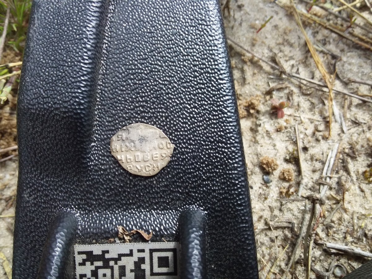

    вот что унюхала моя ПРО 2+ на старой шубертовской засранной извиняюсь дороге при частоте 16.4 чётким сигналом,глубина была небольшая-10-15 см,мокрый песок 20200416_141237.jpg
