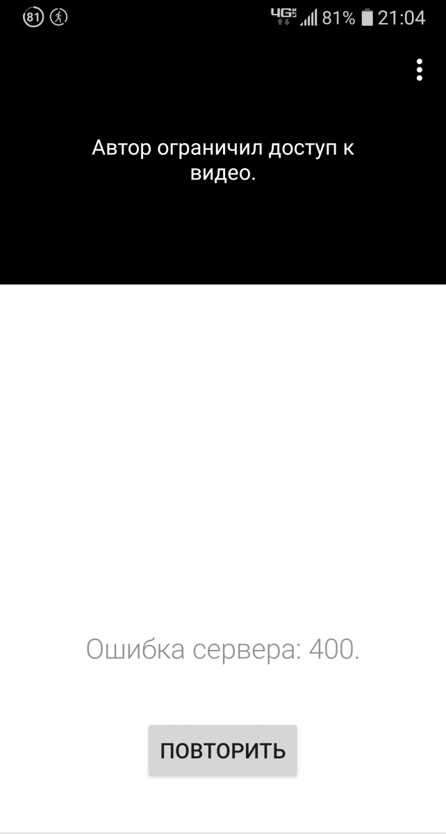

    Не знаю, я смотрю нормально, всё видно))) :D
