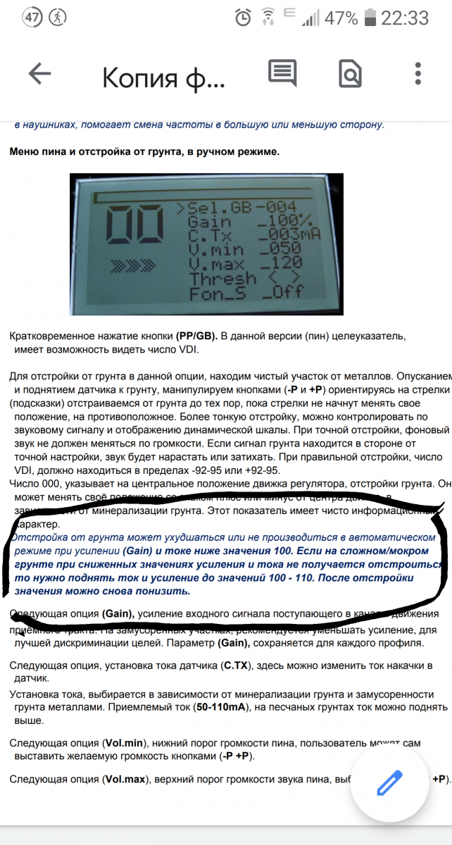

  1. SDR
    SDR Stabsfeldwebel
    1.317
    Украина, Черкасская обл.
    1. Находим на месте копа чистое от целей место.
    2. Устанавливаем для начала стандартные настройки ток-100мА, Gain -105%, порог 5 ( при условии, что прибор без датчика полностью молчит на порге 3).
    3. Включаем режим ГБ ручной, подымаем-опускаем датчик над грунтом, слушаем обязательно. Кнопками < или > добиваемся ровного звучания и при подымании и при опускании. Замечаем, что на разных грунтах этот остаток ( ровный тон) в точке баланса будет звучать по-разному, на мокром чернозёме громко, на сухом песке может быть вообще и тона не будет слышно никак, просто тишина при качаниях датчика). Нам нужно добиться тихого ровного тона.
    4. Для этого, убираем ток, например до 70%, если громко слышна точка баланса, если грунт после этого слышно опять громко, убираем Gain до 70%. Это для примера, у всех датчики разные по добротности, по этому единого рецепта нет, но ничего страшного, этот прибор позволяет найти нужные настройки.
    5. После того, как мы нашли точку баланса и отрегулировали ток, так, что в режиме ГБ ровный тон слышно не сильно, т.е. заметно тише, чем если прибор не отбалансирован от грунта и при понятии или опускании звучит громкий тон ( в одну только сторону движения датчиком), можем приступать к регулировке порога срабатывания чувствительности прибора, помним, и знаем, чем порог отличается от регулировки уровня, это не тоже-самое. Регулировкой порога добиваемся относительной тишины работы прибора ( где-то больше нужно закрыть, если куча веток и препятствий, где-то приоткрыть на ровном поле).
    Но, все эти действия для начинающего лучше проводить для начала на своём собственном полигоне ( это когда есть место где можно у себя возле дома закопать несколько разных монет на разную глубину и потом в любой момент учиться настраивать прибор).
    6. Не нужно настраивать прибор на цель с открытой ямой, обязательно монету нужно прикопать.
    Ничего нет сложного, если следовать обычной логике.

    Разрешите вопрос. При БГ настройками тока и усиления надо стремиться к 0(тесть отстройке по ферриту) или не обязательно
    Ну вот почему надо было 62 страницы написать всего что угодно, просмотреть кучу споров людей что бы в итоге появилось - это, ну и естественно инструкция от Amadeu$.

    При БГ(ГБ) нужно стремиться к тому значению фазы, какое диктует грунт реальный под датчиком. На жестком мусоре нет смысла искать точку отстройки от грунта, ходим с настройками в 00.

  13. leonidovich3
    leonidovich3 Gefreiter
    143
    Во во а у меня почему то по току ниже 70 ГБ не отстраиваеться в автомате , даже при открытом окне в 0
    iks- подобається це.

  15. leonidovich3
    143
    Инструкция хороша, но гейн не получиться понизить так придеться опять ГБ делать
  16. Rudius
    Rudius Feldwebel
    440
    Украіна
    Може і треба, але я не роблю)))

  19. Vovikfart
    Vovikfart Obergefreiter
    100
    Никогда не отстраиваю в автомате. Всегда в ручном.
