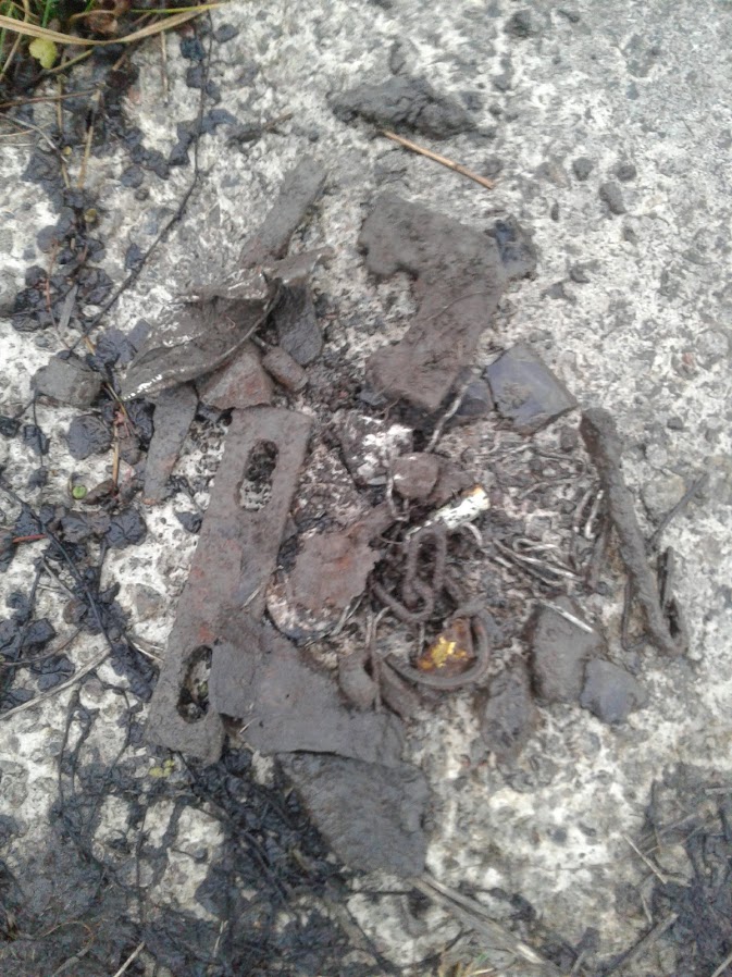

    rotring Oberfeldwebel
    16
    36
    744
    Location:
    Рівненщина
    Умиляют комментаторы, не державшие прибор в руках и рассуждающие в ключе: "мазда - го.но, потому что 300 не едет, а опель тоже 300 не едет, но дешевле". :D
    Вчера открыл сезон. Дождь, суглинок тяжелее среднего, болотная распашка - зашел на поле, включил 15-ю частоту, первые минут 10 проверял все копаемое.
    Затем поправил усиление/ток где-то на 77/55, еще раз в ручном режиме отстроил БГ и все, без всяких танцев с бубном спокойно ходил весь день и получал удовольствие от "песчаной" тишины грунта в наушниках и четких и понятных сигналов, мелкие ложняки проскакивали только когда на датчик налипал килограмм грязи и он шаркал по поверхности. Зашел на "железный ковер" - просто включил аналоговый режим и буквально через 5 минут в нем поднял привеску. Крупную чернину копал, т.к. такие сигналы я всегда проверяю лопатой.
    P.S. Мелочь вроде чешуи и "короны-вороны" прибор видит на ура, на легком грунте вообще показывает такую глубину (без fonscan), что к некоторым сразу жаба приходит.
    На борту присутствует безпроводная связь с ушами, гибкая отстройка под любые условия поиска, две основные частоты на базовом датчике, по мелкой ювелирке - высокочастотная снайперка в помощь, аналоговый режим (который действительно ой как хорошо отрабатывает)...
    Что вам еще нужно для результата? Мультичастотность? Фирменность и однокнопочность? Удачи, проходите мимо, это не ваш прибор.

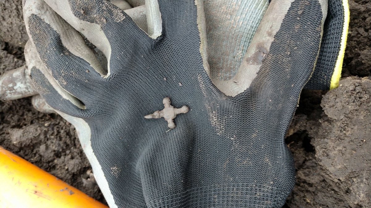

  20. Rudius
    Rudius Feldwebel
    438
    Location:
    Украіна
    День добрий. Сьогодні відкрив сезон. Поле, чорнозем схожий на болото. Ток 55 підсилення 70 сенс 4. Попався хрестик КР сигнал чіткий, частота 16кГц. IMG-7ff5f242131b363612c3dcbb0126bfb1-V.jpg
