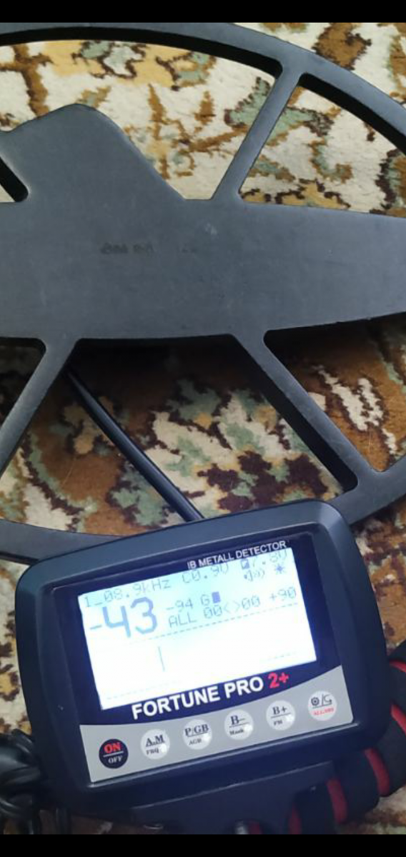

    дуже інтересне відео. У кого з гуру даного прибора є які
    Что то не могу концы свести через что и прошу методику отстройки прибора на поле. Кинул сегодня в ямку на штык деньгу , а он гад ее не видит и по-моему в чернуху бросает так как грунт не чистый то может и вообще не видит. К прибору претензий не должно быть, по воздуху видит и золото и серебро и деньгу ложу в землю ппц . Гб делал и автомат и ручной прибор ведет себя спокойно в ручном не фонит от земли в автомате -/+ 91-92. Настройки менял разные и ток подымал и усиление и опускал и чуйку выше ставил вообще после гдето 8-10 дрова а не прибор. Что то более менее где то сенс 3-4, ток 70-90, Гейн 40-50. Но что бы медную монету видел конкретно в диапазоне 80-90 нет

    Как правило глубина заканчивается там где заканчивается песок или лесной грунт,
    В зависимости от грунта и тока ваша деньга может оказаться в вырезке грунта (прибор якобы не видит ее) или в черном секторе, поэтому закапывайте деньгу на 15см ,20 см или 25см и повторяйте настройки, так определите возможности прибора по глубине в данном грунте, ну и реальная монета не закопаная, которая полежала в грунте много лет будет по любому видна немного лутше с более правильным ВДИ
    Если деньгу положили на дно и не засыпали ямку, то это совсем не правильно,
    Фаза монеты и фаза ямки сумируются и результат непредсказуем

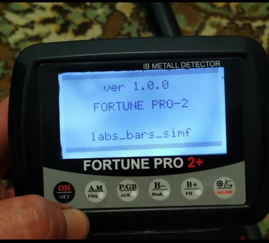

    Вітаю товариство, підкажіть, якщо хто в курсі, від якого майстра може бути цей блок фортуни?
  10. Rudius
    Rudius Feldwebel
    438
    Украіна
    Схожий як в Ozzy.

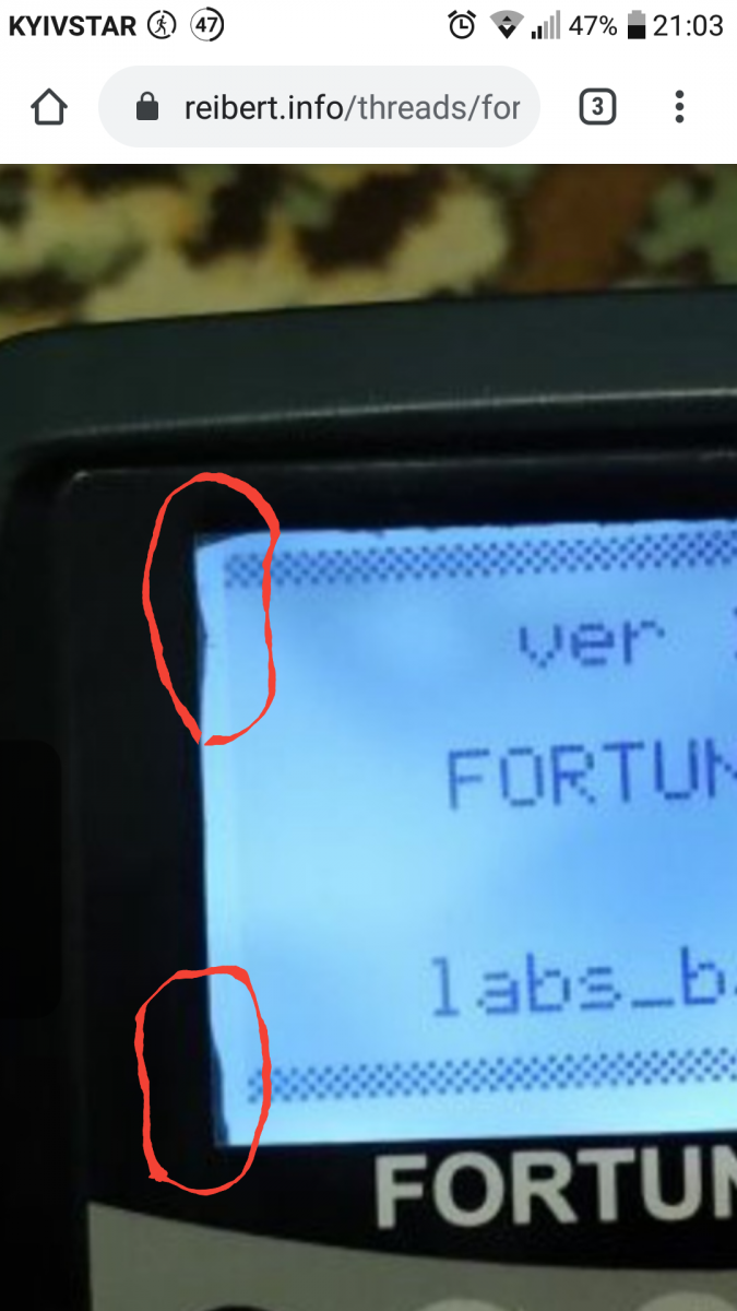

    Треба щоб продавець скинув фото гарантійного талона.
  15. Rudius
    Rudius Feldwebel
    438
    Украіна
    І здається по фото що він має якісь проблеми з екраном
  16. rasvet
    rasvet Gefreiter
    117
    Украина конотоп
    Деловера таких не робить, прилад рабочий, але не від Озі, в Озі логотип з ліва екрана, от і питаю.

    Точніше проблема в нерівномірній підсвітці , зявляеться якщо сильно натиснути на скло дісплея, на роботу не впливає, замітно при включеній підсвітці, якщо підсвітка вимкненна то практично нічого не замітно,
    Можливо ціна тому така ,через дефект

  21. ozzy_sv
    ozzy_sv Stabsfeldwebel
    1.002
    UA ZT
    Не моё ((, це звичайна фортуна Про2, дизайн наклейки хтось позичив
  22. Rudius
    Rudius Feldwebel
    438
    Украіна
    Ще є такі чорні плями, як бувають на смартфонах з супер амолед екранами.
    rasvet нравится это.

  24. Porta
    Porta Oberfeldwebel
    337
    Харьковская обл
    Дуже схоже на те що дісплей розбирався, там поверх скла підсвітки є така біла підложка яка через гель контактує з верхом де сам дісплей із зображенням
    якщо гель нерівномірно то і нерівномірна підсвітка, чорні плями можливо підкладка пошкоджена чи підвернута, по фото це вангування
    В любому випадку такий дісплей є дефектний

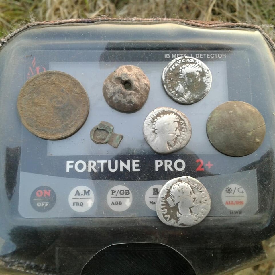

  26. Богатыръ
    Богатыръ Stabsfeldwebel
    821
    Україна Стольний Град Київ
    Заказывал Фортуну Про2 у Димы Стаффа.Сегодня был первый тест в лесу. В целом я доволен.
    Прибор интересный и сегодня от терки 705 не отставал ни в чем.
