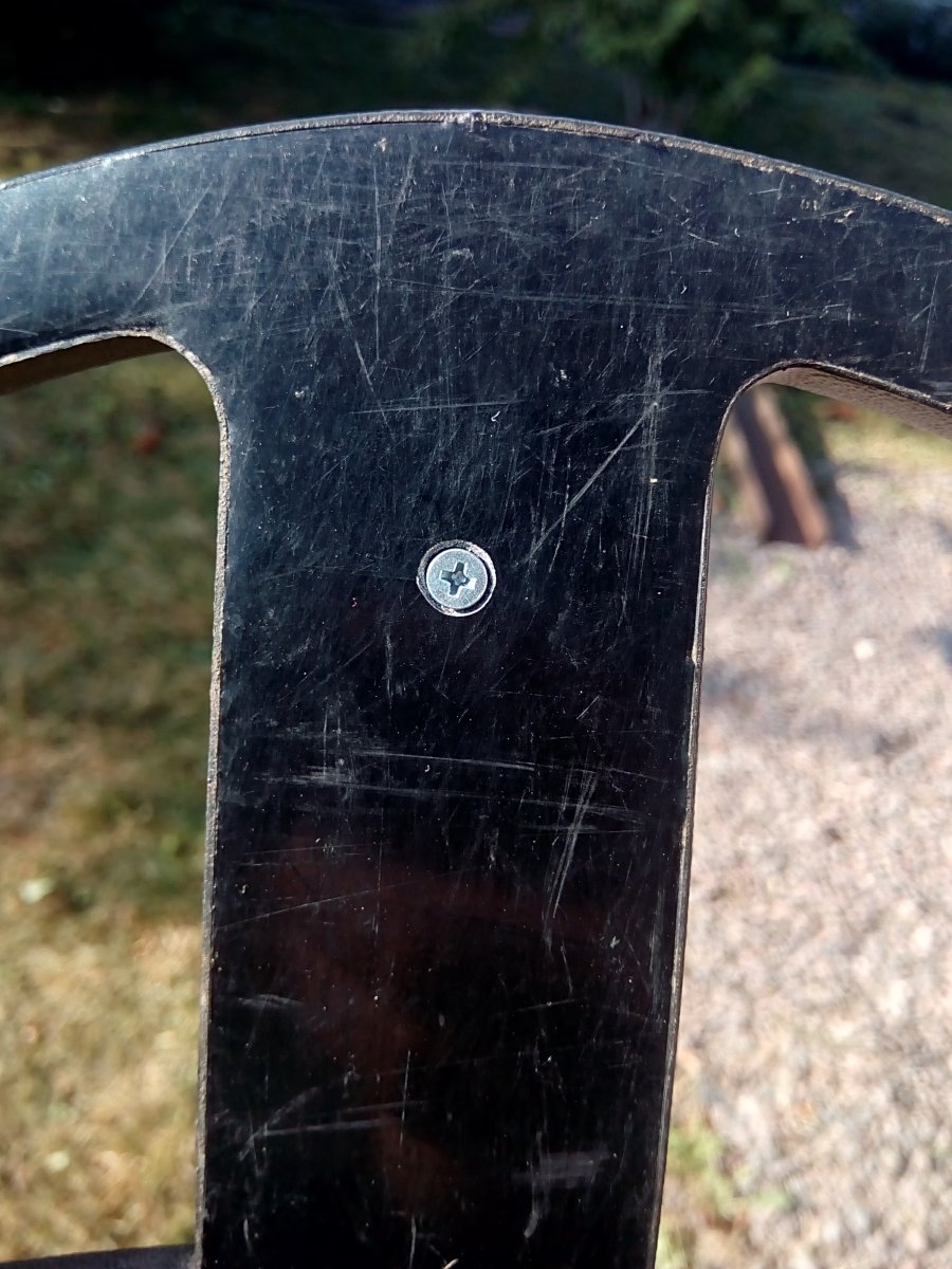

    Всім вітання, не зміг я так і подружитися з високою частотою, на сусідньому форумі, дійшли думки що зависока добротність датчику, що і підтвердилося майстром, але після ремонту і в телефоному режимі, після відправки... Отримав прибор сьогодні... Перевертаю катушку а там (на фото)... Я в легкому шоці, незнаю що говорити, написав майстру і отримав відповідь що таким способом був забраний розбаланс... Плюс до всього були перепаяні резистори в блоці і поставлений контурний конденсатор (що мені нічого не говорить, воно мені і непотрібно). "Боюсь" вмикати прибор і йти провіряти чи все ок, бо вже незнаю як має бути правильно. Після короткої переписки на рахунок саморіза, почув що його можна викрутити і розбаланс буде більше 1В - але навіщо його вкручувати і робити меньшим якщо ПРО2 вміє працювати з більши розбалансом? Хочу вислухати вашої думки на рахунок цієї ситуації...

    Нормальна ситуація. Дійсно, є такий метод дозведення готової котушки за допомогою шматочків різних металів, які компенсують поля в той чи інший бік, коли їх вводять у потрібних (цілком конкретних) місцях датчика) - це залізо, мідь або ферит. На жаль майстер проявив неакуратність і не зашпаклював місце введення металу. Бо, дійсно, споживачу глибоко плювати, що там усередині датчика, аби він нормально працював. А саморіз, який стирчить у котушці, навряд чи викличе позитивну реакцію у замовника. Однозначно майстру мінус у карму за нехлюйство.

    Location:
    про2 не дружит с высоким разбалансом, в двух словах: крупные цели мажет по шкале, а мелочь скорее всего уходит в чернь..
    как было - так и осталось от предыдущих версий..
