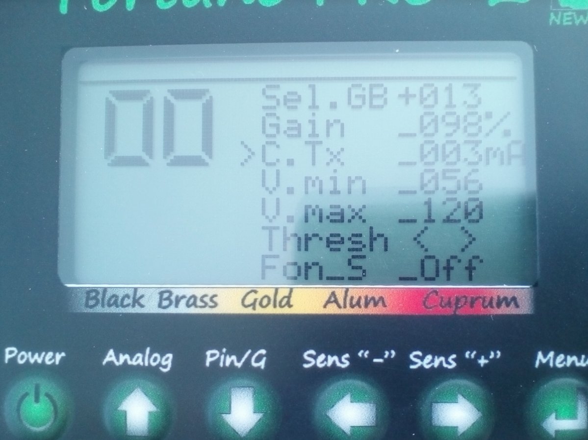

  7. Усім доброго дня!
    Сьогодні на копі випадково зменшив ток
    Tx на мінімум (003mA).
    А збільшити на зад ні як не виходить .
    Вимикав кілька раз прилад думав ,що перезавантажеться значення стоїть на місці.
    Підкажіть будь ласка ,який вихід з даної сетуації?
    Буду дуже вдячний за допомогу!
  8. Rudius
    Rudius Feldwebel
    440
    Украіна
    Не йде ток на катушку. Може обрив кабеля?

  9. форт55
    форт55 Stabsfeldwebel
    936
    Киев и область
    Напевно так і є. Спробуйте легенько похитати кабель біля штекера, або біля гермовводу. Я бачу у вас прилад від "Нового горизонта", датчик вони теж робили?
    У мене теж був обрив кабеля на їхній котушці.
  10. Рослабон
    Рослабон Feldwebel
    781
    Украина, г. Полтава
    Відходять контакти на штекері... підігніть голкой або чимось іншим в розьемі датчика.

  11. Так датчик теж" Нового-горизонта".
  12. Усім дякую ,подача току знову запрацювала !
    Відєднав кабель катушки від блоку ,розпр'ямив кабель ,скрутив усе на місце і подача току на катушку відновилась !
  13. форт55
    936
    Киев и область
    Може повторитись - десь є періодичний обрив самого провода, або поганий контакт в місці з"єднння, провід і з"єднання самі часті несправності датчика.

  14. Так ,Ви були праві ,вийшов на коп відлаштувався від грунту і знову ток ТХ впав на 003mA .
    Відіслав МД майстру !

  19. Доброго дня, можливо завищена чуйка (сенс) зменшіть до 2-3 та збільшіт ток TX до 80 mA повинна відлаштовуватись .
  20. М
    Майстерня"Новий-Горизонт".
    Прибор вже їде до мене від майстра ,причина була у пайці контактна на кабелі .Тому і не подавався ток на катушку .
    А так прибор стабільний по глибині теж радує головне самому розібратися у налаштуваннях .
