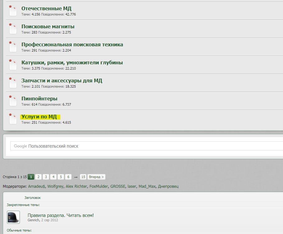

    Добрый день! Посоветуйте пожалуйста, мастера который возьмется посмотреть изделие небезизвестных бракоделов. Сосед по гаражу умудрился вляпаться, продал 400і и купил делаверу. Готов вложится деньгами т.к. варианта вернуть деньги нет и прибор получается единственный. Заранее спасибо за советы.

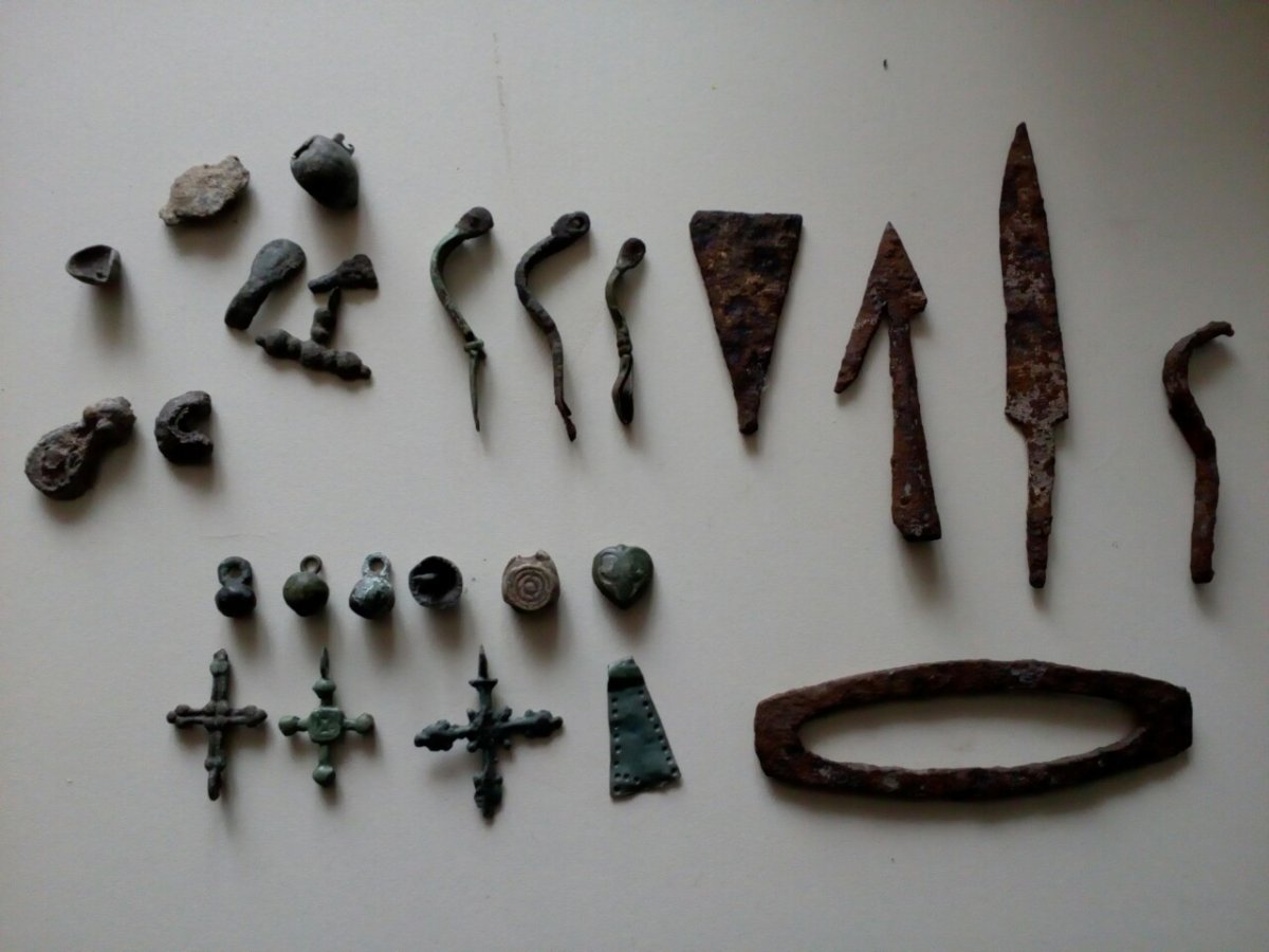

    Мой результат за несколько выходов по пару часов, (порядка 30 предметов: гвозди, ножи, кресало из кованного еще в машине ждуть помывки). Хожу на 13 кгц, на 7 практически не переключаюсь, крупное железо стабильно в +45+47. Кованный металл мажет по синографу и звучит переливом 30% черное 30% низкопроводящее 30% цвет. Ржавую жесть мажет и 50х50% цвет/черняга. Даже на 13кгц очень цепкий на мелкую металлопластику и...дробь, столько дробинок я еще не копал. Грунт чернозем Киевская обл (по сравнению с харьковской он более песчаный) и глина, в основном целинный склон,между очень большим количеством чужих ямок. По паханному только тестил, сердечко КР видит почти на штык фискарса, мажет, но цвет в пределах +45+65 - 90% .

    Лясник, iks-, форт55 и 4 другим нравится это.

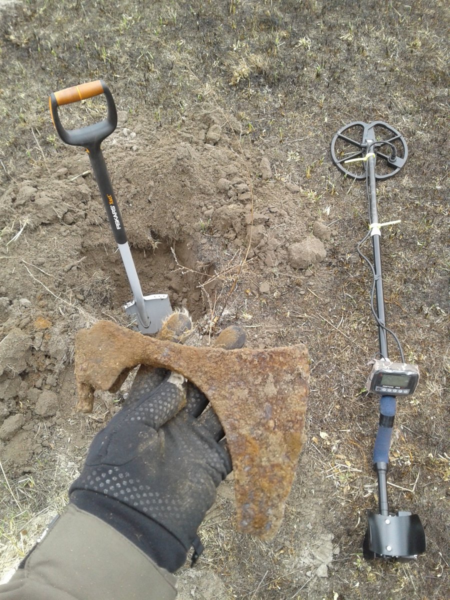

    Дробь это да, видит отлично, пином бывает долго ее потом вылавливаешь в отвале, а прибор видит
    Вот еще:
    Вызвонил на высокой частоте, глубоко,+/- 60см.

    За ремонт відомих бракоделів майстри за звичай не беруться.Мабуть правильно роблять,бо вони самі за ремонт своїх приладів не беруться.Я коли потрапив в таку халепу зробив як у рекламі,,Сам любий-сам"(Якщо дружите з електринікою).
