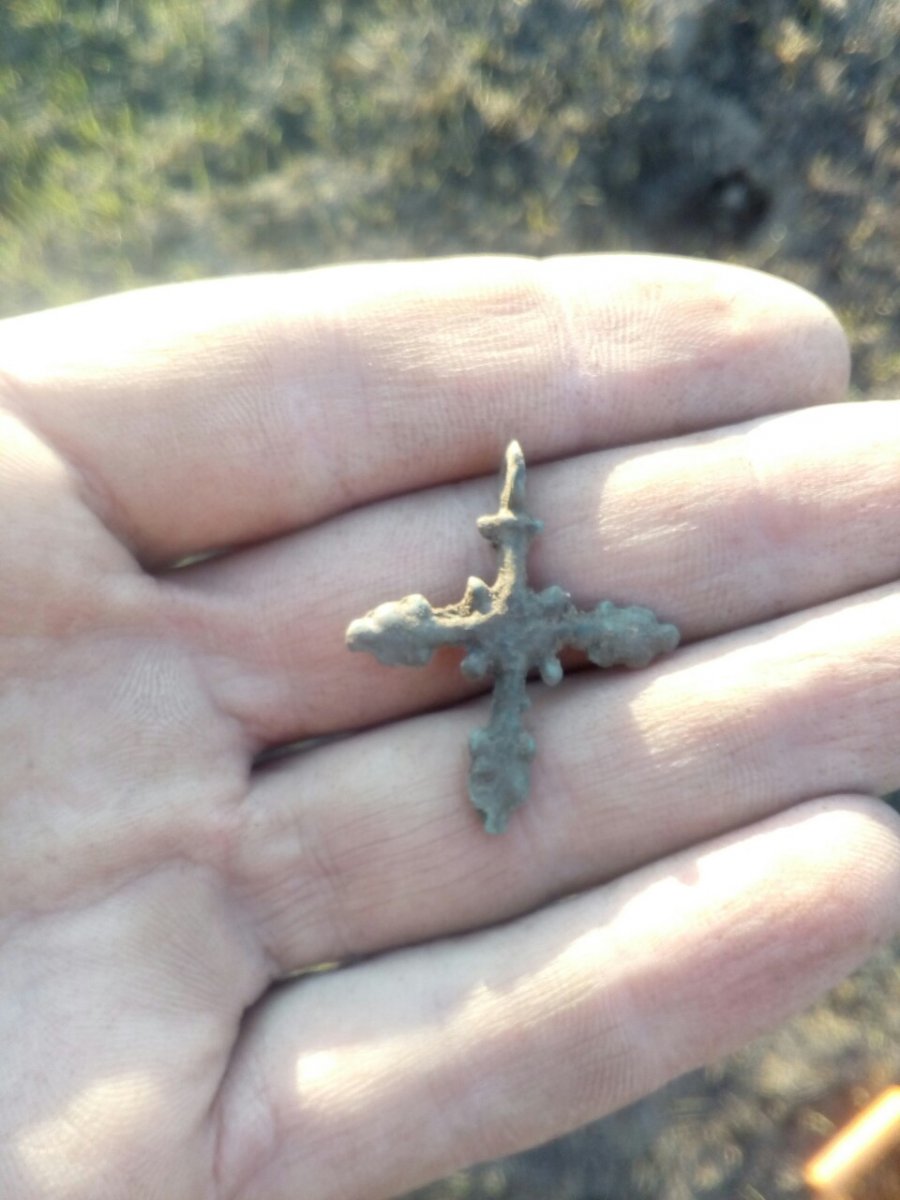

  10. Дмитрий Амелин
    Дмитрий Амелин Stabsgefreiter
    148
    А настройки обычного режима на аналог влияют? Почему то забыл про него, нужно будет с реальным аналогом сравнить)
  11. Porta
    Porta Oberfeldwebel
    337
    Харьковская обл
    В аналоговом режиме остаются все настройки профиля прибора, То есть как настроили под данную катуху -частоту ,ток усиление БГ,так все и остаётся ,можно регулировать только сенс и дискрим
    Сравнение с настоящим будет интересно особенно в плане информации озвучки
    Дмитрий Амелин нравится это.
  12. Дмитрий Амелин
    148
    продолжаю нарабатывать "базу заний") Сегодня на пару часов выскочил на соседних черняхов, справедливости ради, место выбито настолько, что поднятая в прошлом году спинка фибулы была открытием, в основном смешанные сигналы от кованины, почему то в основном ножи и заготовки под них. Чернозем и суглинок, частота 13.75, гайн в начале 60 потом поднял до 94, ток в начале 56 потом поднял до 89. Шифт сайнд -35ю Баланс в автомате (-002) +94, порог 3. Кованые вещи видит смешанным сигналом, больше в средину цвета +45 +54, мажет по синографу. Не могу разобраться с центром целеуказания, пришлось копать котлованы расширяя в стороны, глубоких целей не было в основном штык фискаря или мельче, под конец начало болеть правое колено от загребания ямок). После аналога (терм про) не привычно то, что часто нет однозначной цели, в терме если поймал цель, то все, он никуда не денется и с каждой лопатой сигнал будет усиливаться и очищаться, у фортуны часто густо, а цель или ложняки? копнул сигнал пропал, копнул немного в сторону появился и усилился. Охотничьи гильзы видит смешанным и мажет, терм чистым цветом. Т.к. цветных целей почти не было, те что были (пару пистолетных гильз и медная трубочка) звучат удовлетворительно четко и информативно.
    iks-, Porta и Рослабон нравится это.

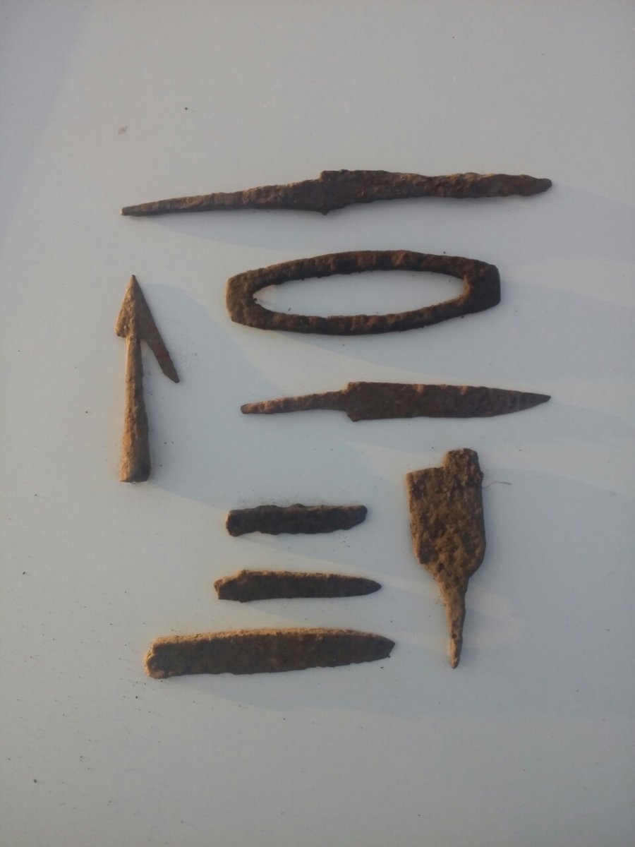

  24. Дмитрий Амелин
    148
    Хорошо когда инструкция есть под рукой)
    Начал потихоньку понимать прибор, перешел на 2 тона, нужно было это раньше сделать, на самом деле там 3 тона, смешанный сигнал есть но он в пределах 0. Не знаю возможно субъективное, но на 2х тонах чистый цвет определяется лучше. Выскочил на 15 минут по дороге на место к которому давно присматривался. Крестик КР, и баскетбол поломанный, медная подвеска лепестком (фото не делал), бубенчик и убитый щиток перстня, все на глубине полштыка фискаря или чуть глубже. Все цели били в пределах 45-56 иногда 62, гайн 98, ток 95, порог 5, Есть смысл ехать на выходные)
    0-02-05-a3e11cc01aabb7ad17cdf43cac1f3c1dc5481d64de791040629fd47c1c805611_eb7b5ca7.jpg
    iks-, Рослабон, rotring и 3 другим нравится это.
