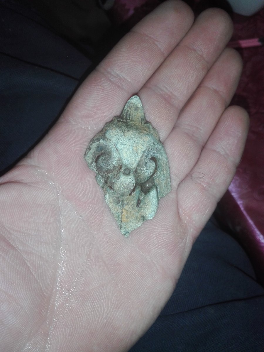

    Вот так покопал.
    Пряжку поднял с 10см снега и 25-30см чернозема. Вді по началу было 85-87 даже подумал что глюк, снял снега опять 85-87, копнул опять 85-87, думал забросить а потом для себя нифига. И только когда на поверхности 57-60. Получается что нужно сделать компенсацию -20 ?
