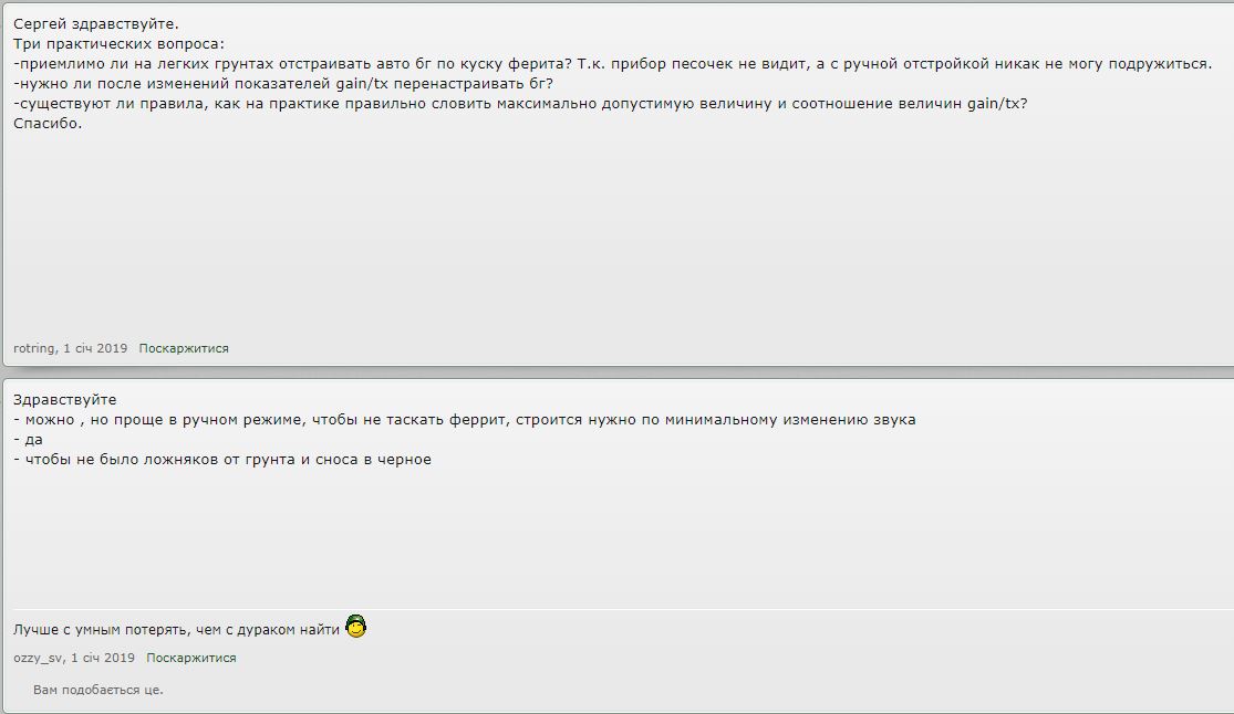

    Ну есть какая закономерность? Или личные наблюдения.
    Если это секретные материалы не для общего рассмотрения. Отпишите в Лс.

    Я по началу тоже так думал.
    Нет там никакой особой закономерности, т.к. места и условия поиска каждый раз отличаются. Просто на первых порах придется чуть больше тратить времени на тесты отстройки в полевых условиях.

    Перечитал эту ветку, ветку на оллде и на металлопоиске, пришел к выводу, нужно брать пятак ехать на место и там добиваться нормального отклика на нужной глубине.

    Если не паяете, а копаете, то в принципе это все теоретические вопросы, что будут важны именно в поле, остальное постигается на практике.
    Условия поиска сложнее (грунт тяжелый/мусор) - приглушили параметры,отстроили бг, порог чувствительности можно чуть сместить.
    Чистое/легкое место - начинаем поднимать значение, отстроили бг.
    Если видим больше ложняков или перешли на другой грунт - приглушаем/настраиваем повторно. Это все занимает две минуты.
    Дискримом вообще ни разу не пользовался, хожу всегда на полифонии. Маску на черный включаю только в аналоговом режиме.
    Пы.Сы. Речь само собой идет о качественно собраном приборе. С дешевым у.г. и отсутствием опыта/понимания работы прибора ваши приключения/вопросы будут куда намного веселее.

    А и еще пару вопросо:
    1. Когда переключаем между 5 и 6 профилем меняется только частота или и все настройки тоже? Имею ввиду что это 2 независимых профиля или только переключение частоты.
    2.Так же интересует влияют( относятся к даному режиму) ли параметры Такие как: тх,Усиление, озвучка до -35, компенсация грунта, в аналоговом режиме? Или оно не работает в этом режиме?
