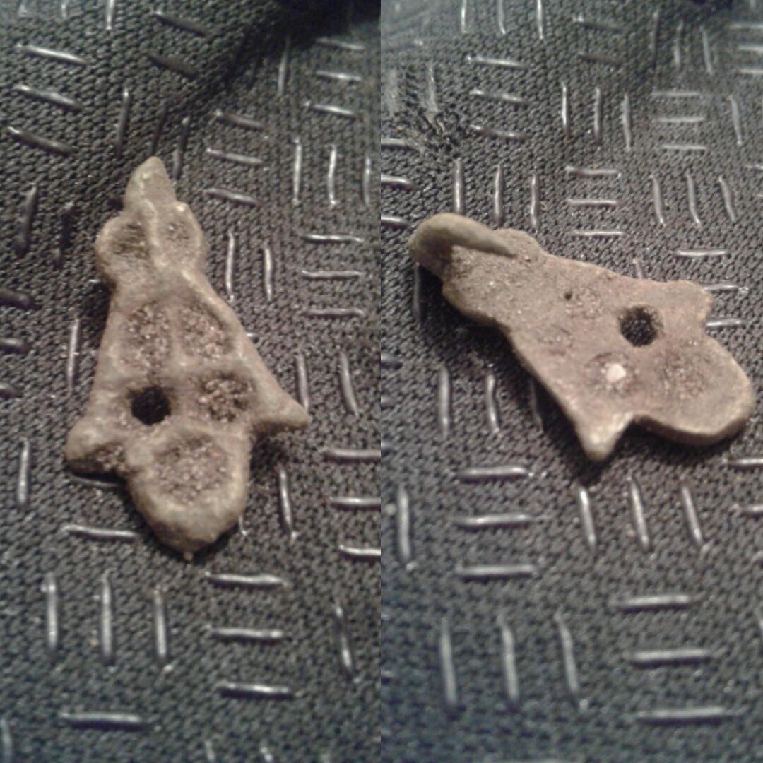

    Сьогодні мав змогу, місце і час протестити 'Fon scan' - виловив таку застібку:
    Чистий чіткий сигнал від цілі пішов тільки після першої знятої лопати грунту.
    Дуууже специфічний режим, треба під нього окремо адаптуватись і звикати. Для повільного пошуку по зачищених місцях, але результат є.
    iks-, Рослабон та Vl_service подобається це.

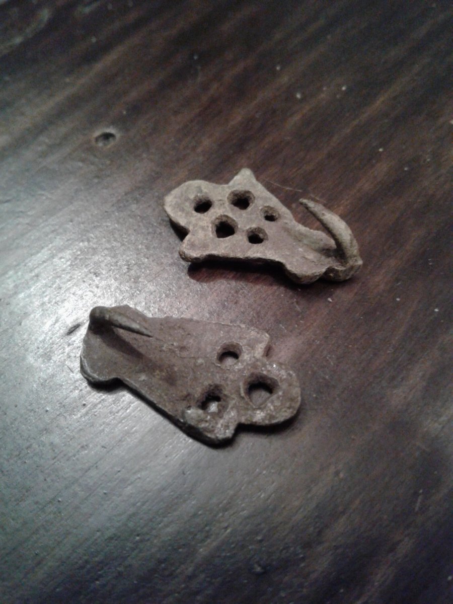

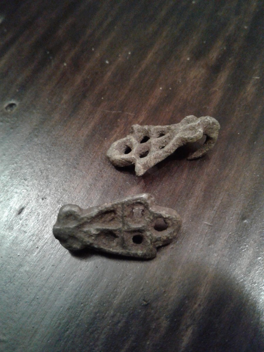

    Сьогодні тестив аналоговий режим на 'залізному килимі'- агонь, виловив пару до застібки.
    iks-, Рослабон, gans1969 та ще 1-му подобається це.
