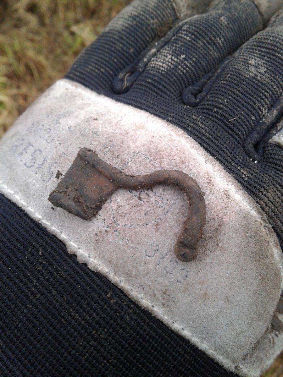

  20. rotring
    rotring Oberfeldwebel
    16
    36
    744
    Рівненщина
    Глибина штика fiskars.
    поріг 9-10
    Gain/C.Tx - в межах 70
    vdi чітко 60+
    не паханий суглинок, відстройка від грунта без проблем, з першої спроби
    iks-, Рослабон, Wolfgrey та 3 іншим подобається це.
  21. Amadeu$
    Amadeu$ Санітар ночі
    15
    2.327
    Соромлюся запитати, а що воно таке?
    seh подобається це.
  22. rotring
    16
    36
    744
    Рівненщина
    В нижній частині є вушко, ніби бронзова підвіска
    Рослабон та Amadeu$ подобається це.
  23. михаил михайлович
    михаил михайлович Feldwebel
    795
    либо часть мебельной ручки по царизму/советам.
    iks- та Рослабон подобається це.
