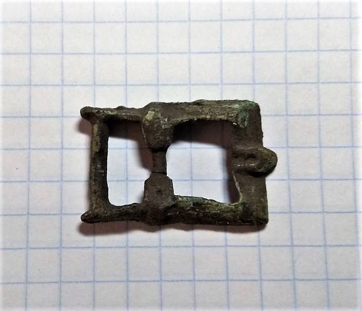

    Налаштовував черговий прилад та згадав за пряжечку.
    Зробив тест по повітрю на ходових налаштуваннях: Gain 105, струм 100мА, сенс 3. Датчик 32х24, 14,2кГц.
    Цей датчик на вищевказаних налаштуваннях чіпляє цю пряжечку понад 40 см.
    Тож раджу GARRETT 250 протестувати цю ціль на іншому датчику.

    А при чому тут Ваш тест на ходових налаштуваннях по ПОВІТРЮ до теста в ГРУНТІ на бронзову пряжку?

    У меня датчик был 28 см, и брал на пряжку при примерных настройках 38 см. Ну это же воздух!
    А сейчас ДД32Х34 и на 7 кгц, и если ещё раз выйду и в другом месте возьмёт 50 см на Ек 5 коп, буду считать лучшим монетником по глубине в не тяжёлом грунте!
    Пряжку могу протестить на этом!

    По Вашому відео та подальших коментарях до нього:
    В мене при тих же налаштуваннях та з меншим по площі датчиком бере його на значно більшу відстань. Тож можу припустити, що Сам датчик достатньо не бачить.
    Якщо робитимете тест на цьому датчику, то зробіть і на пряжку! Не дивлячись на те, що "низька" частота, результат може бути цікавим! ;)
