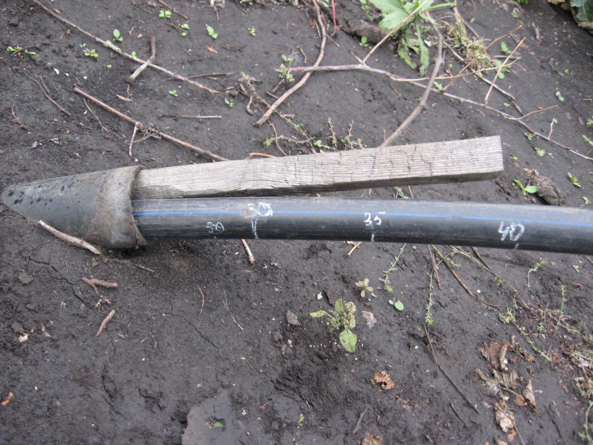

    Тестировал,но не снимал, в сухом чернозёме лично при 3-х свидетелях : 1коп СССР 82 год видит на 28 см легко в земле в две стороны и не захлёбуется!
    И закопали 5 коп Ек на 40 см , земля такая была что лопата отскакивала! Видит хорошо на 40 см, Маска не тестировалась на 5 коп, копал усердно, а на 1 коп СССР справилась так же само как и Фортуна!

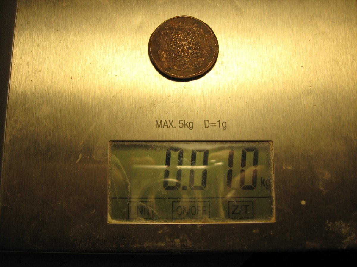

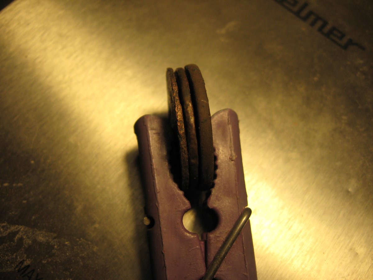

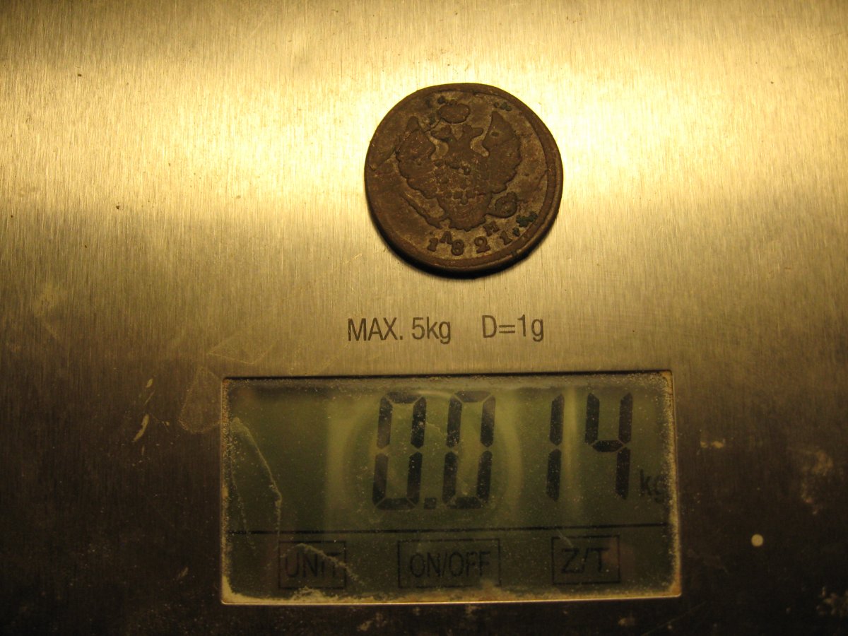

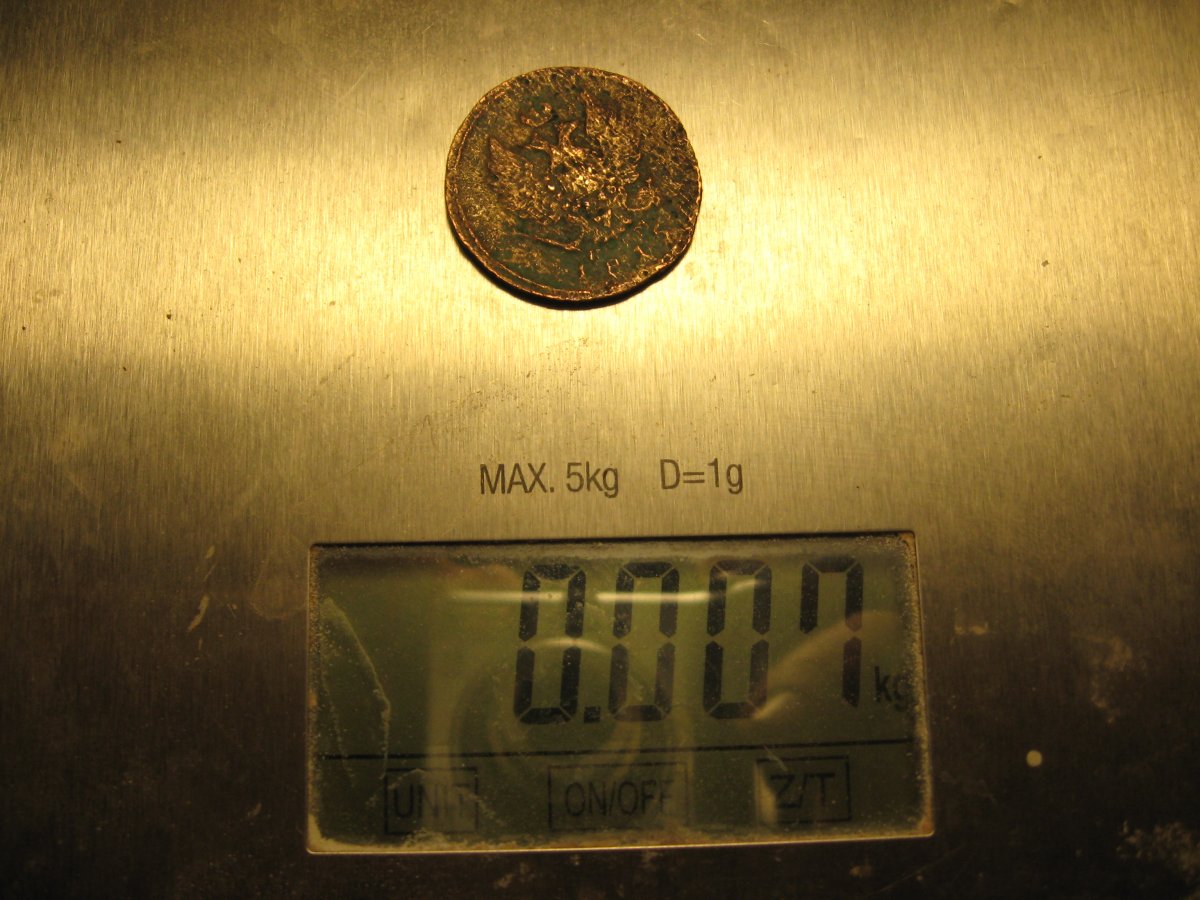

    Еще добавлю с илюстрациями,есть например три монеты по 2коп 1815--1821 две убиенные одна полутше,вес 6-7гр , 10 гр и 14 гр по Вди сответственно 78-79,75-76,и 82, что не так с 10гр монетой не знаю может была в огне ,но при большем весе и том же размере имеет меньшее Вди чем 7гр, а тестилась именно она
    Сегодня поверил не меняя вчерашние настройки, двундель 14гр видит 30-32см с 89-90Вди,что бы увидеть дальше надо добавлять ток но это не IMG_7145.JPG IMG_7147.JPG IMG_7148.JPG IMG_7150.JPG IMG_7144.JPG имеет смысла, Какой грунт видно на фото
