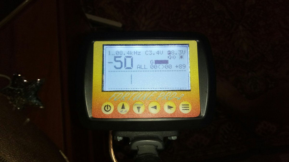

  13. Amadeu$
    Amadeu$ Санітар ночі
    15
    2.327
  14. redram55
    redram55 Feldwebel
    290
    А почему не сняли с зеленой платы дисплей,было бы тоньше и смотрелось бы акуратнее не огрызки зеленой.Разраб платы все четко продумал,не считая того что эти платы препарировать нужно:D.
    Наклейки в вас супер.
    Amadeu$ подобається це.
  15. Amadeu$
    15
    2.327
    Це питання скоріше до автора відео.
    Я раз спробував змонтувати дисплей на плату але його довелося додатково екранувати, бо були сильні ложняки. Тепер монтую дисплей так само як і автор відео.
