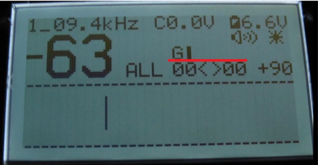

  3. Amadeu$
    Amadeu$ Санітар ночі
    15
    2,327
    Location:
    Ось!

  5. михаил михайлович
    михаил михайлович Feldwebel
    795
    Location:
    та не, это не совсем "то" о чем я толкую.
    про2 на руках пока нет и по видосам тоже не увидел как работает шкала "g", в посте #80 срашивал, но ответа так и не получил, а интуитивно догадываюсь, что эта шкала отображает степень силы отклика от грунта, чтоб видеть онлайн слепнет прибор или нет, добавить газку или лучше скинуть.
    такая-же шкала есть и в м2 в меню пина при настройке треша.
    пс: всегда после баланса грунта захожу в пин для подстройки треша, и наоборот после правки треша из пина захожу обратно для проверки и подстройки бг, короче прыгаю из одного меню в другое - з#%5ует мягко выражаясь, тем более если место такое, что грунт меняется через каждые метров десять.
    я думаю каждый заметил, что когда грунт меняется под ногами то прибор начинает балаболить, отстроился на песке заходишь на глину - начинает пищать, отстроился на глине и попадаешь на песок - опять торохтит..
    да, прибор реагирует на изменения в грунте, но в 99% случаев это изменение не удается оператору понять сразу, ибо есть еще ложняки и от травы и от кустов, или еще рядом машины пролетают, так вот я и предлагаю если по минимуму, то хотя-бы фоновую озвучку в 3-4тона, ну а в идеале плюс к этому хотелось бы где-нибудь в уголке экрана в основном рабочем режиме видеть две маленькие циферки по которым можно было бы наблюдать в какую сторону меняется грунт в сторону песка или глины..
    спросите: меняется относительно чего?!?
    отвечу: та хз, я не электрик, от феррита наверное..
  6. михаил михайлович
    795
    Location:
    шкала g реагирует только на грунт или и на мишень тоже?
  7. Porta
    Porta Oberfeldwebel
    337
    Location:
    Харьковская обл
    На мишень тоже
  8. михаил михайлович
    795
    Location:
    воо, теперь всё ясно, спасибо!
    ещё бы кто залил сравнительный видос про2 на 5коп.ссср и бронзовый нак (семечка), в грунте, и так чтоб видно было, что на экране происходит когда нак из цвета уходит в чернягу..
