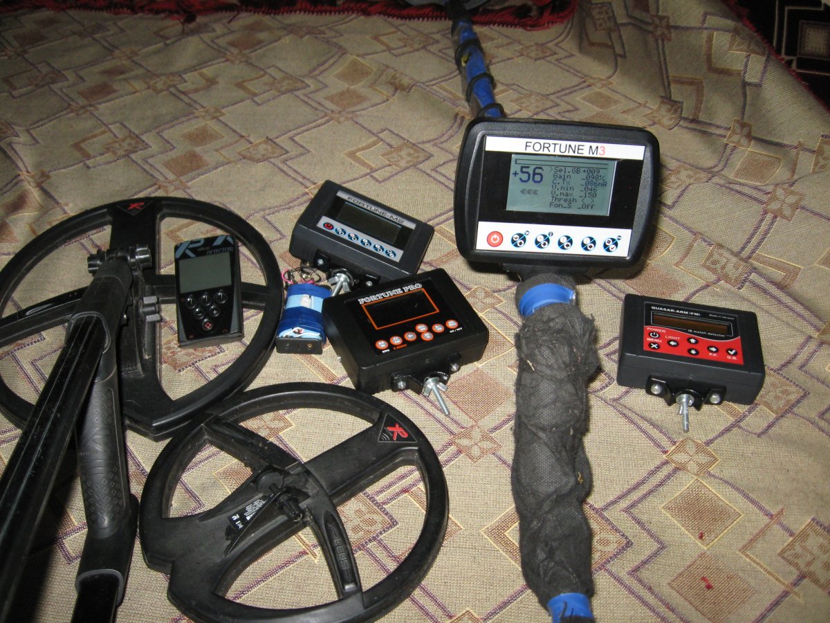

    Когда собрал делал тест
    Тестил несколько раньше ,сейчас отпишусь, ПРО2
    Датчик ДД28 8,3кгц, ямка 35*38 НЕровная, глубина 15см, отстроился сбоку +007( грунт полностью сухой), на сенс 5 ток, 97, гейн105, сработок на ямку нет при любом перекрытии, при увеличение тока до 182 ма увеличивается сигнал отклика на индикаторе до 80 %, сработок и озвучки нет ,при уменьшении уменьшается, заметил другое:
    Если отстройку от грунта сделать при гейн 56 ямку не видно а потом накрутить усиление до 176 то ямка начинает сигналить+88
    При отстройке от грунта на гейн176 ,захожу на ямку ямка не видна,уменьшаю усиление до 56 и ямка начинает сигналить -85, короче как я понял регулировка усиления немного крутит фазу
    Печально другое, пятак до реформы в этой ямке не засипаной на 22см +88 в одну сторону, накрытый цельным комом(из этой ямки), в этой ямке -74-75 ,уменьшение тока до 36ма сместило -85-88, сигнал чисто железный, другой замер делал при глубине 15см (Настройки те что в начале) +64+65, по воздуху54-56,
    Проверил 5коп Деусом 28*34 8 кгц, грунт 74 на яму сработки нет, 15см +84, 22см +86+87
    грунтозависимость осталась на месте что М2, М3 что ПРО ПРО2
    Я знаю что монета лежащая в нетронутой земле более правильно будет отображатся, но это не избавляет от проблемы, на пару см по глубине сместятся показания и все
    Фортуны для работы на легком грунте, и дают прекрасный результат для тестов по воздуху
    Решил ради интереса еще раз сходить на эту ямку, грунт высох окончательно,трава в дерне посохла,,,глубина 22см,все приборы тестились с одним датчиком дд28 8,3кгц ,на обычных ходовых настройках, проверялось чтобы не было сработок на ямку цель 5коп ссср до реформы,
    Квазар первое место Вди 67-72,проверка в двух направлениях, найболее копаемый сигнал
    ФМ 3 второе место ,вди прыгало примерно также сигнал копаемый хотя не очень чистый
    ПРО третье место синограф 4-5столбиков вди сильно скачет с проскакиванием минусовых значений сингнал сомнительный не четкий, смахивает на шмурдяк
    ПРо2 в одном направлении сигнал больше цвет,мажет по всей шкале, в другом черный в минусах, если датчик немного приподнять черный в обеих направлениях ,такие не копал
    на чистом месте отстроился при гейн 133 ,+12 попугаев,уменьшил усиление до 56 снова отстроился +8 папуг, отстройка автоматом с корректировкой в ручном ,регулировка усиления крутит фазу
    На истину не претендую ,
    может как всегда приборы кривые или катушки не той добротности или я тупой в нас тройках
    на мой взгляд:
    если Грунт легкий,(он рулит всем) Фортуна дает неплохие результаты ,
    на более тяжелых предпочтение Квазар,
    с Деус ровнять как-то совсем некорректно, далеко еще самоделкам до этого уровня,
    если использовать Фортуны в качестве Пирата или Клона то глубина на тяжелом грунте тоже внушительная ,ну а на песке Фортуны вообще супер есть очень много видео ,
    ПРо и ПРО2 разницы по поисковым характеристикам практически никакой ,преимущества только в дисплее (если на про олед), и если брать то вариант ПРО2+ доработаный и изготавливаемый ОЗЗИ ,
    ПО сравнению ПРО-ПРО2 с М3 МОжет немного быстрее, точнее отстройка от грунта, лутше звук у ПРО и ПРО2+ , но с изменеием фильтров у серии ПРО такое впечатление что снос в чернину на тяжелых грунтах начинается еще раньше
    Уменьшение тока усиления частично проблему сноса решает, с уменьшением рекламной глубины до уровня Аси 250
    На практике: участок бывшего огорода20*30м 5 раз проходил с ПРО и ПРО2 с разными датчиками и на разных настойках находки крестик и 1коп 18хх г
    После прохода с мелким Деус (не реклама) еще пять монет и крест
    Поэтому каждый выбирает прибор по своему усмотрению ,по цели и месту поиска и финансовым возможностям
    Фото своих приборов прилагаю,Квазар,М3, ПРО, ПРО2,Деус, (наклейки не соответствуют) IMG_7026.JPG

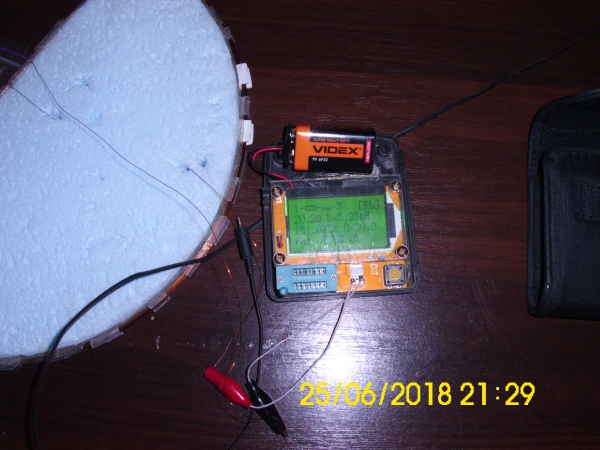

    Це наслідок ось цього рішення автора:
    Як бачимо автор передбачав можливу проблему але чомусь вирішив залишити як є.

    А я уже хотел писать, что у Porta руки кривые и датчик этими руками сделан.:D А оно вот как. Полигон для ПРО-3? А установка ОЛЕД это не было увеличением? За эту цену можно было бы и ОР поставить не АD.
