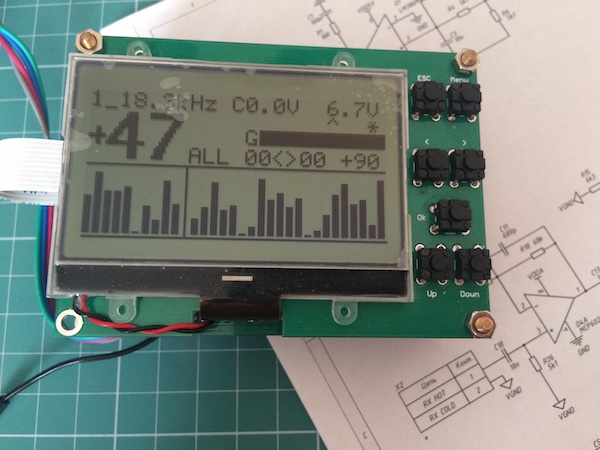

    Меню ПИН и меню ГБ в Фортна ПРО2 объединены в одно меню, при такой организации отстройки от грунта это удобно и информативно.
