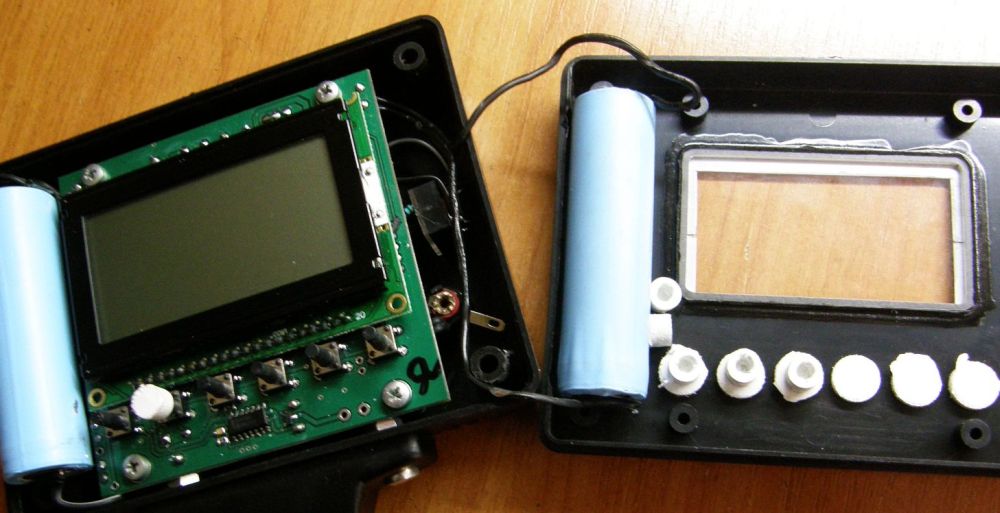

    Доброго дня, можливо в когось є схема прибора Фортуна М3 z80 (деловера),завчасно всім вельми вдячний. Слава Україні !!!

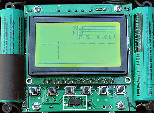

    Если металлоискатель Фортуна - М3 не включается, сразу нужно проверить режимы по постоянному току логической микросхемы HEF4013.
    HEF4013 Микросхема 4013 состоит из двух D-триггеров с установкой "0" и "1". Аналогом данной микросхемы является микросхема K561ТМ2.
    Для быстрой проверки работоспособности микросхемы HEF4013 привожу режимы по постоянному току.
    Режимы по постоянному току микросхемы HEF4013.
    Состояние схемы - "Выкл".
    1 нога - 7,5V.
    12 нога - 7,5V.
    14 нога - 7,5 V.
    Состояние схемы - "Вкл".
    2 нога - 7,5V.
    5 нога - 7,5V.
    12 нога - 7,5V.
    14 нога - 7,5 V.
    На всех остальных ножках - "0".
    Если режимы по постоянному току отличаются от указанных, нужно заменить микросхему HEF4013 на родную или ее аналог K561ТМ2.
    На фотографии микросхема HEF4013 выделена белой обводкой.
