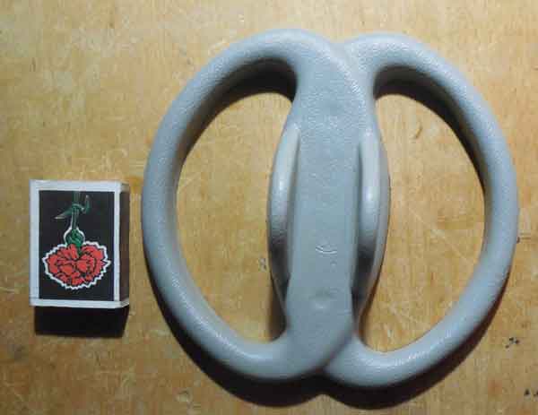

  13. Travesil
    Travesil Stabsfeldwebel
    1.429
    AT GOLD тоже 18 кгц и Деус 18 максим.
    Варианты
    andrulchik1986 подобається це.

    Никакая частота не поможет, думаю 14 КГц будет достаточно, только датчик маленький нужен, у меня ДД12См для таких нужд, и больше, чем 14КГц, смысла нет делать его.

    Потому, что с ростом частоты, все цели уносит выше по шкале VDI, это правильно, так должно быть, но тем хуже становиться идентефицировать цель, выходит, много цветнх целей в очень узком участке, близко к меди. Я пробовал с 20КГц, не понравилось, датчик видит даже кусочки металла, в несколько раз меньше дробинки маленькой, а всякой мелкой совсем требухи, такого рода, в земле тоже хватает... По этому, для размеров с серёжку, считаю достаточным частоты 14КГц, при этом, "пыль" всякую не видно, и шкалу ещё терпимо сжимает в сторону меди.
    Я на свой опыт опираюсь, мне супер-высокая частота не понравилась, допускаю, что кому-то может быть совсем наоборот. Нужно самому попробовать и сделать выводы.
