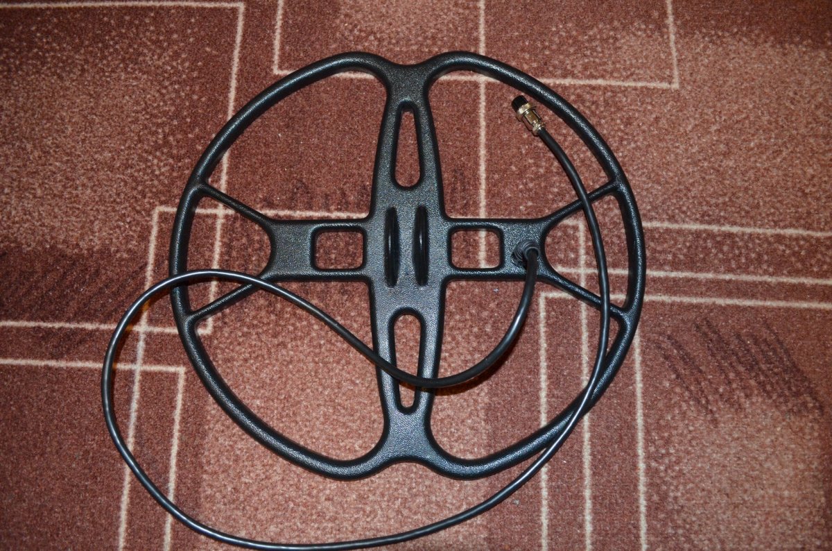

    Могу поделится первыми впечатлениями о работе Фотуны М. Как там по народному сказать чудес не бывает:).
    Блок у меня от Оззи.
    https://www.youtube.com/channel/UC2HSc8k-ILfRX55MWuOHUWw
    Катушка от PК.
    https://www.youtube.com/channel/UC8HxY-aTJpAxe4IKjM5YBeA/videos
    все и блок и катушка сделаны на хорошем уровне все работает.
    Теперь опишу какие нюансы возникли.
    Прибор трудноват в настройке если сравнивать с Деусом .
    Сложно отстроится от феррита.
    Так как после сохранения всех настроек фаза окажется расстроена и нужно повторная настройка.
    Спасибо за полезное видео по настройке феррита и катушки UR7CQ.
    Так как катушка 38 см DD 6.3 кГЦ. Что есть перебор для блока фортуны.
    Черный метал пробивается в цвет озвучивается и черниной и цветом но различить легко только голова заболит так по всему сектору растянут сигнал и маску не поставить.
    По монетам .Таким размером катушки не найти мелкие монеты размером 1коп или тонкие болшие .Из любо во вида метала медь серебро или голд. Просто они в грунте будут звучать черниной. Но есть маленький плюс.Возможно найти горшочек. Грунт на мелкие монеты влияет очень сильно просто чернина. А вот на крупные грунт почти не оказывает влияния 2 коп царские подает глубина на 3см. Пробку новенькую легко отличить от монеты даже с 38 см датчиком по всему синографу прыгают столбики. Алюминиевая проволока тоже чернина.
    Из этого вывод частоту выбирать около 10 кгц или выше размер датчика 20-30см. ;)

    Режим голд включал не помогает .Просто нужна частота 8-9кгц на такую громадину хотя она легкая немного на 100 больше деусовской большой 13 на11 дюймов. Про горшочек написал так как сигнал на предельном растоянии от стопочки советских монет четкий монетный. А от горшка в грунте он будет идеальный на 40-50см.Будет у меня катуха для кладух . Ася с торнадо дороже стоит. Посмотрю на копе справлюсь с 38 см докуплю 25 см. Нет продам куплю другой. У меня прибор год держится.

    Так как мастера разные. Есть вариант что нужно подстраивать блок к катушке имено RX на блоке. Настройки за 3 часа перекрутил все, грунт в авто отстраивается с 1 раза. А вот если увести в тх частоту нахалом ниже все не может отстроится.Кто подскажет правильно как в ручную от грунта отстраиватся?

    Есть такой вопрос - создаёт сейчас мне товарищ катушку DD30, а я пока смотрю и учусь, (а сводили и катушки мотали с помощью Квазара). Ну и заметили такой нюанс - квазар берёт 5 коп СССР на 40 см, а мой блок Фортуны на 30 с прошивкой 115. Прошивку поставили сегодня 119 и чуйка стала на тот пятак 42-43 см. Вот и сам вопрос - между 119 и финальной прошивкой тоже есть прирост?

    Я что заметил если от грунта не отстроен прибор. Будет пищать цветом на грунт . То дальность на 5коп ЕК 45 см а если настроить как положено от феррита от грунта то 35см. А если поехать на коп без феррита или медной монетки можно все цели пропустить .Так как при неправильной отстройке от феррита монеты медные звучат черниной.

    Здесь что-то не то! 38 дд 35см по воздуху :eek: да ещё и с такой частотой 6.3 кГц :smile_10: может с датчиком проблема ???
  21. Travesil
    Travesil Stabsfeldwebel
    1,430
    Location:
    Ну разве что rx 1 и 2 местами поменян. Может на дальность обнаружения влиять кто подскажет со спецов? Сигнал на монеты одинарный.
    Да еще квартира и железо бит плиты 80ма выставляю 4 сенс. Железо сильно мешает 38см разгонятся).

  22. Arturs
    Arturs Stabsfeldwebel
    2,217
    Сейчас придет SDR, и скажет: "...это совпадение. Нет там в прошивки ничего такого"
    Возможно он будет прав 50/50
    есть ещЁ варриант не той настройки на феррит.
    Или черметом.
    Проводите тесты 5копейками СССР
    Это принято всеми.
    А Я, об этом постоянно пишу. И не я один.
    "Набор фортуновода"- феррит+медяк. :)
    Отстройка на феррит и отстройка от грунта двигают шкалу ВДИ
    Можно поэксперементировать, если паяльник есть.
    А так жЭ поЭкспериментировать с Настройка на феррит.
    Датчик от "РК" он разнос делает 1200. Можно поиграться с частотой ТХ в + или - 400-500
    Не смотря на то, что ток будет падать.
    К стати о ТОК какой на первом шаге? (минимальный ток в ТХ который можно выставить)

    Должна выдавать 50-55 см на пятак если ДД38! ДД 40 выдавала 58-60 ток 127 был сенс 4
