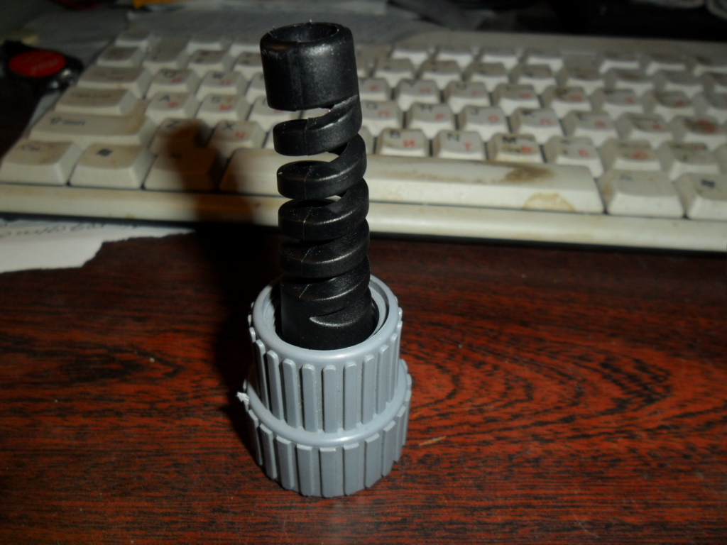

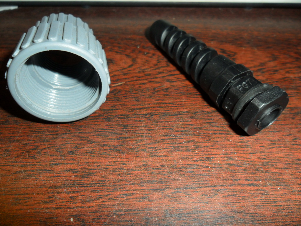

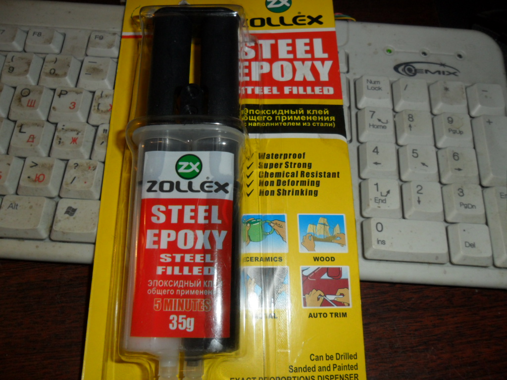

    Приветствую ! Подскажите треснул на фортуне гермоввод - взял эпоксидку для авто клей ST 400( c наполнителем из стали) но там написано : Из за стального наполнителя не может быть использована в качестве изоляционного материала.. Это что получается -этим клеем не желательно ремонтировать катушку??? ( Я даже на всяк случай поводил тубом по катухе - не пищит на какое либо присутствие металов) Чем подскажете заклеить гермоввод

    конечно нет!
    Есть для машин резиновый спрей в балоне, тем проще наполнить пружыну и лопаться при изгибе не будет!
    Ну на практике я заливал АВС-ом, но у меня же спайка кабеля шла там! Но проблем не было!

    GARRETT 250 Можно сделать типа стакан и в него клеем за арматурить .. К примеру так ???

    Он не практичней, а то что было под рукой! Пластик АВС, из чего датчики делают!
    У Вас же провод целый, зачем так издеваться? Вот именно под пружину нужно что нибудь типа крокодила! Если хорошо приклеивается к кабелю, то это то что нужно!
    Не нужно его жостким делать всё равно переломается когда то!

    :) Кода то все ломается Спасибо буду думать но по любому эта эпоксидка для таких целей не подходит... а крокодил уж эластичен чуть больше чем надо
