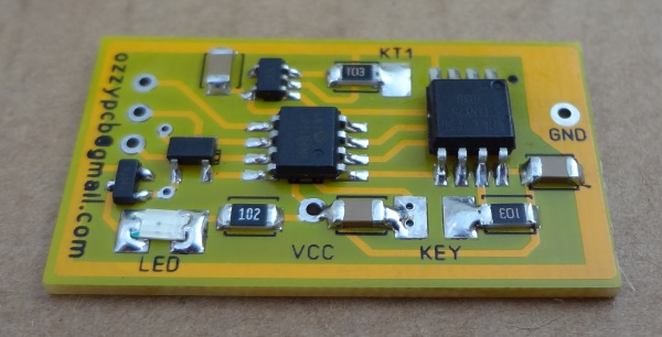

    Тиньку шить внутрисхемно?
  9. ozzy_sv
    ozzy_sv Stabsfeldwebel
    1.002
    UA ZT
    ну я шью перед запаиванием прищепкой
    но ниче не мешает прошить внутрисхемно
  10. Anatoliy2015
    Anatoliy2015 Oberschütze
    89
    Ukraine
  11. ozzy_sv
    1.002
    UA ZT
    там mcp601 в sot23-5
    на космодроме
    можно обойтись и без нее, но теоретически могут помехи от работы ацп попасть в мд ,как на практике не проверял

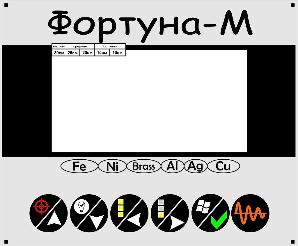

    Хочу узнать ваше мнение. Можно ли с помощью такой линейки определять глубину цели? По монетам не выставлял черновой вариант.
  17. SDR
    SDR Stabsfeldwebel
    1.317
    Украина, Черкасская обл.
    Вообще, если помнить о том, что на уровень влияет не только глубина, а ещё и размер цели и "прозрачность грунта", могу предположить, что все, вот такого рода "линейки", без разницы в каком приборе, не то, что не линейны, а только, типа для виду, как маркер и не больше.
    Может кто-то в будущем, попытается ввести в алгоритм программы некую цифровую АРУ, и привяжет к ней точный показометр уровня от цели, с большим динамическим диапазоном, или просто использует для этого большой ДД современных АЦП или контроллеров, тогда можно будет эту шкалу уровня от сигнала откалибровать ( в ДБ, например), потом провести тесты, имея такой измеритель уровня, проградуировать его на монеты, например. Но привязать это всё к глубине, учитывая разные свойства грунта, вероятно только относительно, и не более.
    Добавлю, Сигнум от АКА имеет намного больше ДД, там этот "показометр", довольно вменяемый, например, цели не больших размеров, вполне "заметно" по этим показаниям, на крупные цели и рядом, так-же всё шкалит, если большая железяка, но диапазон показаний шире, из-за большего ДД.
    Останнє редагування: 15 лис 2015
    Travesil та Arturs подобається це.
