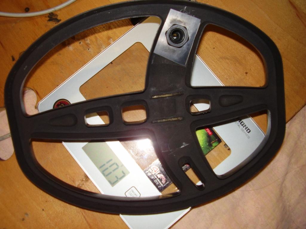

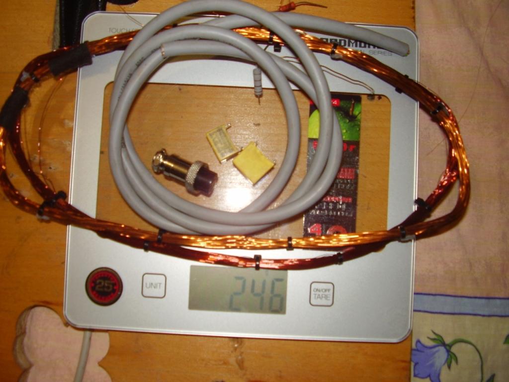

    Для Особо одаренных считаем в примерах.
    DD Корпус. Garrett-Ace-350= 28 x 22 см.
    Высота - 12.5мм
    Высота ушек от углубления - 26мм
    Толщина ушек - 4мм
    Расстояние между ушами - 20мм
    Вес - 70 грамм
    Объём внутри - 230 см³
    Крпус прографичен с гермовводом = 103 грама
    ТХ+РХ, кабель, разъем, пара кондеров = 246 грам
    В суме имеем 349 грам.
    И это БЕЗ эпоксидки стеклоткани, еще одного слоя графитки.
    Вот ответьте мне пожалуйста КАК ДД32 может весить 460 грам КАК???:eek:o_O:eek:
    Хотя можете не отвечать понятно что совсем другая технология должна быть.

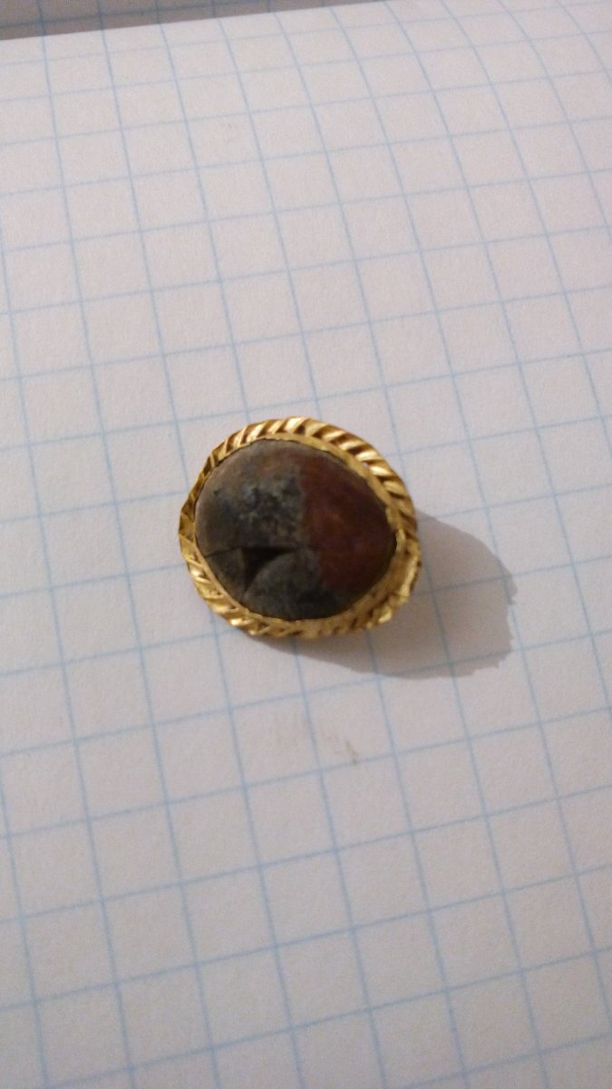

    Ну вот и я дождался свою фортуну, и уже есть результат, первый голд !!! IMG_20151109_211847.jpg
