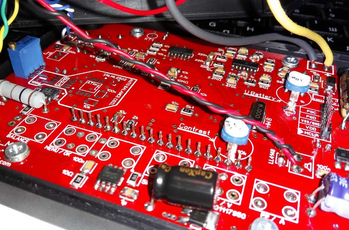

    Посмотрите, кто уже собаку съел на Фортунах М, на мою плату - может какой косяк есть по сборке или комплектухе? Заранее спасибо ответившим по теме!
  9. Olegsh
    Olegsh Gefreiter
    80
    Украина. Деус
    Жаль, что картинка сильно уменьшается в сообщении, ну может что видно.

    Olegsh запакуйте в zip вроде 1мб выложить можно.
