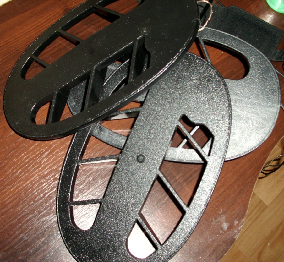

    Не слухайте цих спеців,не має різниці хто збирав МД!У вас проблема в датчику,він за великий для 13 Кгц.+ грунт.По піску з ним можете походити.на -1 ще від налаштованого і ями перестануть звеніти.І не забудьте закрити дав крайніх сектора + 90 і -90.Компенсація грунту 00.[/QUOTE]

    Не має проблеми добавити 0,01 мкф кондесатор і опусити нижче на 1 Кгц частоту.Дозвести баланс кусочком феріту.

    solovey_2005 а у вас какая частота датчика и размер?

    У него, скорей всего любая какая хошь. Сам делает датчики.

    Блок есть .Все сделано супер. Есть мелкие нюансы в прошивке. Прошивка 1.1.9 вот нет 10-12 бит куда делась зачем убрали.
    Датчик скоро сделают мухобойка 38 см с 12 -13 кгц. Вот и думаю на ямы будет пищать цветом и фазу луны словит).:D

    Точняком не та частота. 32 еще куда ни шло для 12кГц. 38 негодится 100%
    Вообще рекомендуют на частоту от 12кГц и выше датчик не больше 30см.
    На ваш 38 7кГц самое то.
    Я же выкладывал статью о датчиках, в этой теме.
    И вы мне "пдфки" скидывали по датчикам. Странный выбор.

    Возмем Фишер 75 13 кГЦ
    Гаретт AT PRO 15кГЦ
    Катушки 32 см Nel на ямы тишина. Глубина глубже от стандартных катушек. Фишер 32см мелоч ловит легко.
    Почему 38 см проблема . Наверно нужно изменять схему или прошивку для таких катух.
  12. Arturs
    Arturs Stabsfeldwebel
    2,217
    Физику изменять нужно.
    А если по делу, то настройки скручивать в минимум придется. Вот тут вам и пригодился бы режим 10-бит

    У вас какие частоты катушек и между rx tx разнос частоты в катушке? Размер ?
  16. solovey_2005
    solovey_2005 Stabsfeldwebel
    3,094
    Location:
    УКРАЇНА!!!
    ДД-30 10,100 Гц.Він великий для 10-и Кгц.На важких грунтах це відчувається.30-ку треба мотати 8 Кгц і нижче.рознос 1200 гц.Майже не пливе.від 0,02 до 0,15 мВ по Фортуні.+2 " С- +28 " С,при нижчій температурі відчуваю піде за 0.6 В.Да добавлю проблема не високих частотах з великими датчиками у маже всіх "Саморобних цифрових МД"У Каймана на 15 Кгц,на наших грунтах така сама проблема.Гавкає на яму.Тежон на максимальних налаштуванях навіть з рідним датчиком чує ями.щільність грунту.Домотую 30-ку на 7,5 Кгц,щоб кайманів глушити.:D

    Travesil
    вы меня еще забыли :)
    ДД-32 9кГц разнос частот 800Гц. Бомба датчик.

    20 раз писал! 7 кГц разнос 500 прибор лишнего не издаёт, те более на яму!
