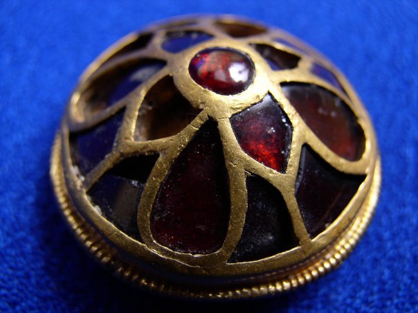

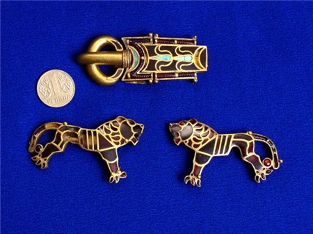

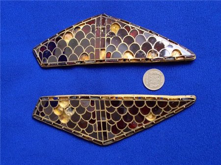

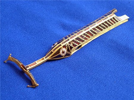

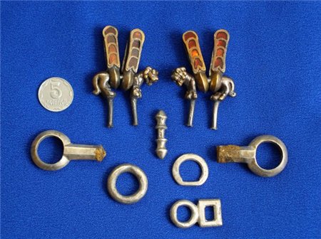

    Вот что у нас водится но очень глубоко.Раз в 100 лет находят.
    Пожалуй, один из самых знаменитых и дорогостоящих кладов, найденных в окрестностях Одессы, так называемый Орловский клад. Найденные в нем драгоценные монеты античного города Кизик до сих пор занимают второе место в мире среди кладов монет по их ценности и количеству.
    В свете ставшей известной курской находки гуннских сокровищ, хотелось бы вспомнить историю подобного, но гораздо более богатого клада, найденного под Одессой насколько лет тому назад.
    В году, этак, 2002-м, один из "черных археологов", бродя по берегу Ялпуга в окрестностях села Котловина (Ренийский район),
