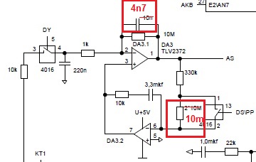

    Дублирую тут инфу по пину. Мож кому пригодится.
    А кто говорил, что он статический, псевдостатика. Отпаяйте один из резисторов 10М, которые стоят последовательно 2 штуки на 10М, будет статика. Обнуление в режиме пина (возврат), кнопкой "Ввод". У кого маленькое усиление пина по к отношению динамическому режиму, измените конденсатор 10n, по обратной связи, на 4n7.
  12. ruslanMRF
    ruslanMRF Obergefreiter
    Интересно а как это отобразится на основной работе прибора?
  13. ozzy_sv
    ozzy_sv Stabsfeldwebel
    1,002
    Location:
    UA ZT
    никак, это узел пинпоинтера
