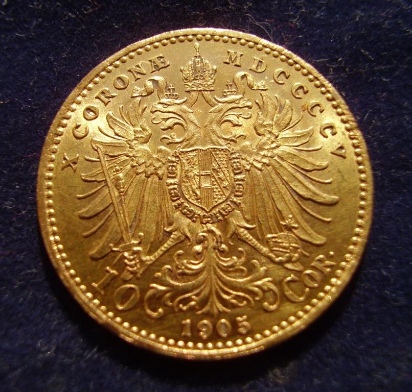

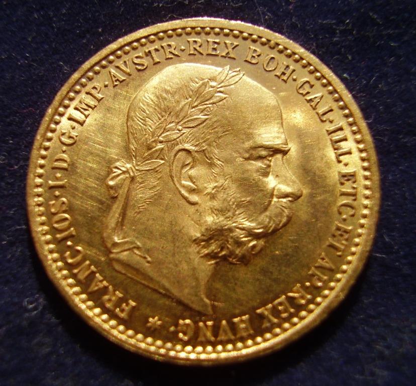

    Да, это наши будни :)
    Но встречается и голд. Заципил датчиком на 6кГц, уверенный сигнал, примерно 28 ВДИ МД "Квазар"

    Красава,прятна знахідка.А ще коли через день,дві і на третій день 2 коп 29 року в сохрані.:DВраженя не передати.

    Не выходит у меня через день:) работа. Только по выходным. Но адреналина хапнул.
