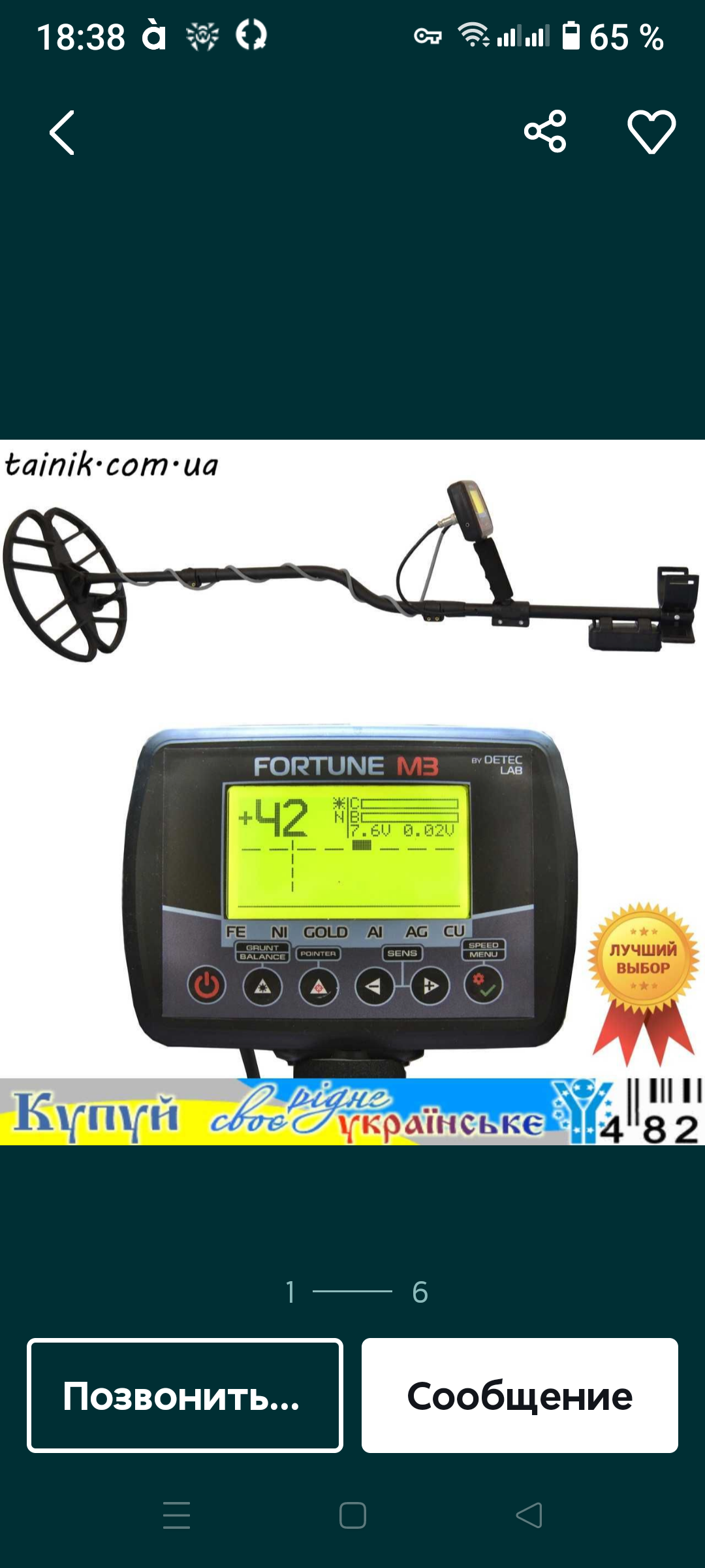

    Можна фото вашої "фортуни", щоб розуміти про що йде мова?

    Та́к

    На цій так і буде , тому що це "деловера", а міняти бажано плюс блок не зайвим буде підправити.

    Що треба підправляти в блоці? Яким чином? Яку катушку, де брати?
  8. Arch
    Arch Stabsfeldwebel
    1.145
    Пишіть в особисті, допоможу. Це деловера, там все доволі сумно. Блок треба переробляти, а датчик під заміну, бо то просто макет.
