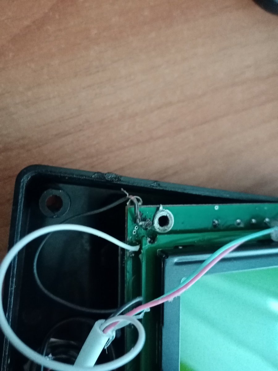

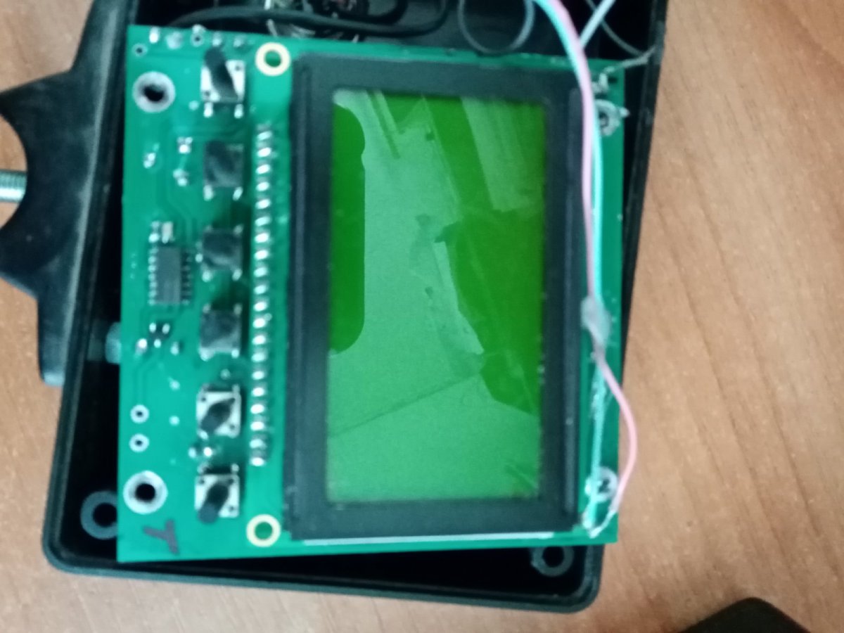

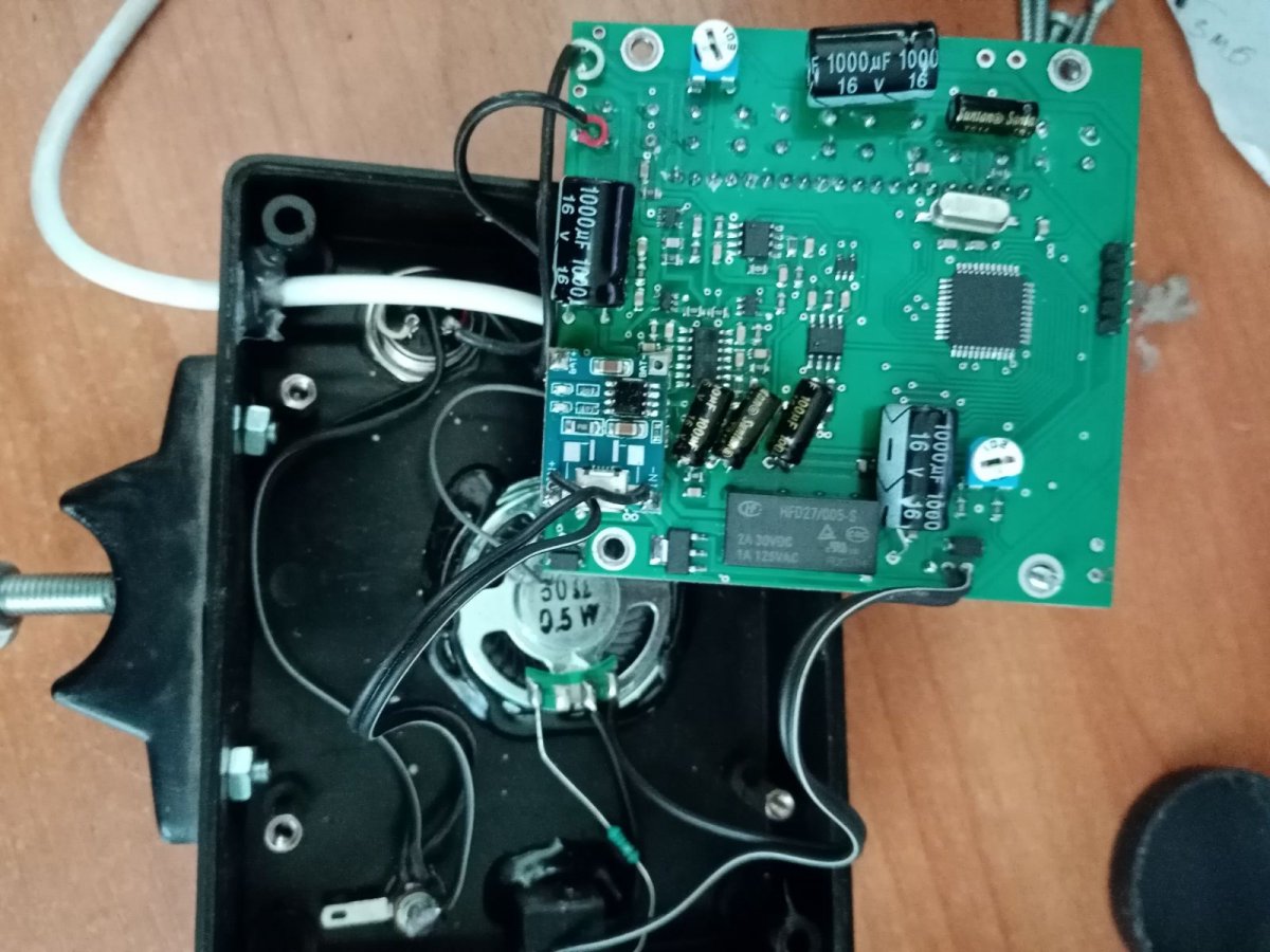

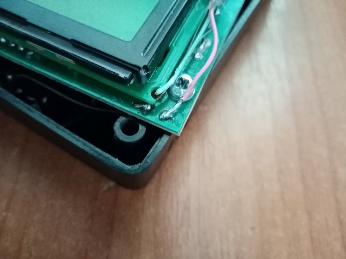

    Доброго времени суток!!! Нужна помощь.Принёс знакомый блок Фортуна-М3 Перестал включатся.только не пойму как подключены 2 акумулятора.Толи паралельно ,толи последовательно не могу понять.На схеме нету подключения акумуляторов.А когда подключаю от телефона зарядку и нажимаю на включение,то загорается дисплей зелёным и через несколько сикунд проиграла типа мелодия и все на дисплее ничего не появляется и начинает пикать.Потом отпускаю кнопку и всё тухнет.А от аккумулятора вообще не реагирует.Буду рад за подсказку.

    в сумме должно быть не менее 6 вольт, если есть регулируемый блок питания подай 7 вольт и проверяй блок на работоспособность.

  7. Сербут
    Сербут Schütze
    Beiträge:
    Так правильно.Я это понимаю.Я на схеме вижу что идё питание на кренки 2 штуки.А як пiдлючини 2 акб не видно бо там дiсплейний модуль.Пiдключаю в мини юсби от мобилы то тоiльки дисплей свiтиться и бульканiе.I бiльше нiчого на дiсплеi
  8. Сербут
    Сербут Schütze
    Beiträge:
    Вот фото

  10. Сербут
    Сербут Schütze
    Beiträge:
    Спасибо.У меня не такая модель.Надо где то печаки найти может там что то увижу.
  11. Сербут
    Сербут Schütze
    Beiträge:
    Всем спасибо.Нашёл причину,по которой блок не работал.Хазяин вытягивал акумуляторы и неправильно вставил.Все работает.
