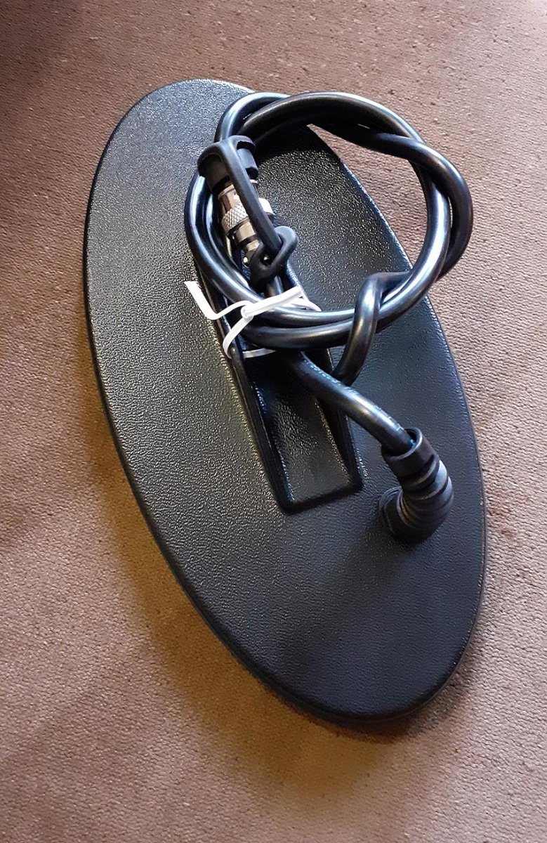

    Ура ура! Дмитрий Стафф сделал мне нормальную катушку :beer:
    Буду настраивать, мыть / чистить барахло и ждать плюсовой температуры :D
    Сделана приятно. Язычок-заглушка на контакты есть. Мелочь, а приятно. Бо у меня уже были факапы...типа собираешь МД и тут кабель контактами падает в землю или в песок :oops: потом стал пакетик одевать маленький. А тут - "встроенная защита от рукожопости" имеется :D

    ...тут такой вопрос возник :rolleyes: а может ли быть на разных катушках разный ВДИ от цели? И почему? Из-за частоты?
    ...настроил эту катуху. Частота 11.500. На феррит идеально 94 бьет. Сразу без всякого шаманства. Без игры частотами и проч. Вот как отстроился - сходу 94. Стабильно, четко. Медная монета тоже идеально 83-84. А вот другие цели ВДИ пониже чуть. Допустим серебрушка, которая била 75 на 16 кГц - бьет теперь 65 где то. Латунная монета большая типа пятачка - была 65 - стала 60. Мельхиоровая монета стала 33-35. А была ок. 40. Т.е. часть целей ВДИ стала как бы пониже. Но НЕ все. Медяха - по идее осталось так же как и на высоких частотах
    ...по большому счету - оно не принципиально. Главное ведь чтобы цели не выходили за пределы. Ну типа медь не уходила в чернину, например. Так то что 60, что 65 - все равно копать буду.
    ...но а вообще это нормально? Или такого быть не должно? :rolleyes:
  16. форт55
    форт55 Stabsfeldwebel
    936
    Киев и область
    У меня также, на разных частотах и размерах датчиков немного отличаются VDI.
    Это не существенно, главное соответствие по меди и ферриту.
    -=AviatoR=- подобається це.
  17. pover
    pover Obergefreiter
    51
    Черкасская обл
    Так и должно быть. Чем выше частота тем больше сдвиг в сторону меди.Медь остается на месте.
  18. PAV81
    PAV81 Stabsgefreiter
    335
    Житомирская обл.
    На всех приборах с повышением частоты повышается число ВДИ. Середина шкалы наиболее чувствителтьная, потому и на низкопроводящие цели берут частоту выше что бы подтянуть их ближе к середине.Шкала от низкопроводящих розтягивается к середине сжимая часть где медь ближе к фериту. Медь стает ближе к фериту, соответственно дальше от середины, немного хуже чуйка на медь. И с понижением частоты наоборот. Потому на медь лучше частота ниже , на низкопроводящие выше.
    -=AviatoR=- та -sharp- подобається це.

  20. -=AviatoR=-
    -=AviatoR=- Feldwebel
    300
    Украина. Кривой Рог
    Спасибо Вам всем за ответы! Теперь понятно!
    При переходе с ДД 30х32 на 7,5 кГц (или точно не помню сколько там) на ДД 20 на 16 кГц - как то на этот эффект не особо обратил внимание. Может быть потому что первая - большая. И обычно там был разброс по ВДИ ну потому что он (ВДИ) то только над центром цели будет "правильным" что ли :confused: Что с огромной катушкой - ну не всегда получается. Именно четко найти центр. А тут, однако - впал в некий ступор. Мол, как так то - феррит и медь ОК, а остальное немного другое :D
    Ну да по этим параметрам ОК. Все чОтко. Вообще я не то, чтобы за сам ВДИ переживаю. А просто думал, мож че неправильно сделал.
    А так то в земле он будет другой плюс-минус. Ну и даже от положения цели в земле - тоже будет другой. Все равно цветной сигнал обычно копаю любой. То именно цифра ВДИ - да, вообще не волнует. Волнует правильная настройка :D
    Ааа...вот оно как и почему! То есть, исходя из этого, для какого то...ну допустим пляжа и чтобы искать цепочки и такое всякое - берут МД с очень высокими частотами? Ну типа более 20-ти или вообще шо то в районе 40-50? Получается такие частоты "вытягивают" тоненькие цепочки в "адекватный диапазон"? Бо, допустим, даже на 16 кГц тонкая очень медная проволока (например) звучала у меня вообще на низах. Уже почти чернина. Ну то есть если это будет тонкая золотая цепочка - то можно так же и ее провтыкать. А супер-высокие частоты ее "вытягивают" выше. Ну а на медь (монету) можно и забить. Ну если по пляжу и именно по украшениям работать - то главное что там на "низах" происходит, чем чуйка на медную монету. Получается так?
    Да, согласен. Вот и ищу :) Ну раз уже есть разные катушки - логично уже пробовать разные частоты :) Ну даже просто для себя как оно и что
