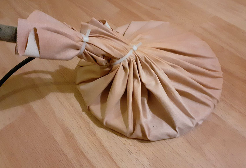

    Приветствую коллега! В вашем городе живёт Дима Стаф неплохой мастер делал мне прибор м3.может стоит обратиться к нему. Есть у меня ещё одна М3 от деловеры тоже мучался с ней по мокрой траве . Потом сшил себе с медицинской прорезиновой пеленки ( в аптеке ) и проблема была решена.Пробуйте , успехов)))

    Ооо! Вот это вариант! Ну, если оно работает то че б и не? Я так понял что тут примерно та же штука как и у перчаток резиновых у электрика? Типа заряд не проводит? И выступает барьером между катушкой и травой?
    А к мастеру то пока рано...мол, привет, сделай что с Деловеровской катухой? Ну, мол, выбрось в мусор он мне скажет ))) ))) )))
    Пеленку куплю, попробую...ну как временная мера по сути, чтоб просто сейчас не напрягало. Спасибо!
    А так то...подсоберу пару тыщ гривен и тогда уже к мастеру. Чтобы сделал катуху человеческую. Если он есть по месту. в Кривом Роге - то вообще красота :)

    Я по катушке обрезал резиновую пленку с запасом вшил в её резинку , получилось очень удобно после копа снимаю и сушу. Главное чтобы влага туда не попала будет балаболить .

    ...я примерно так и представил себе. Ну, конструкцию. Ток шоб смыкалась где то у штанги. Ну чтоб сверху не "накапало" с травы в эту "тарелку" влагозащищенную :)
    ...а может...пластиковые люверсы небольшие вставить и стягивать шнурком у штанги та и все? Чтоб ничего не вшивать. Как вариант
    Так кстати и налипать на нее грязища не будет. А то после поля катуха как плуг, блин, грязью облеплена :D
    Та дойдет до дела - спрошу тогда у Вас контакты :) Спасибо!

    Можно и так ,у меня получилось типа бирета с резинкой , закрепляю возле штанги и ещё для надёжности стягиваю стяжкой и всё глухо ) почти герметично :)

    ...такую дичь собрал. Купил эту прорезиненную клеенку. Вырезал круг...ну и так присобрал + стяжки. Посмотрю завтра на мокрой траве как будет. Будет глючить или нет. Если нет - то будет счастье мне, пока не закажу вменяемую катуху с нормальным экраном :)

    ...в общем ничего не дало. Балабонит на мокрой траве. Секторы которые с ума сходят - два первых (чернина) и два последних (80-99). Ну и периодически "позванивают" любые другие. Такая вот пИчаль. На поле - все ок. Можно все открыть все. 90+ будет пищать только на камни. Ну все как обычно в общем...
    ...короче, собираю на нормальную катуху. А то зима / весна - все мокрое ж. А пока только поля :)

    Вчера был на копе в лесу , трава мокрая и листья тоже . Ходил всё ок. Значит катушка. Или с настройками ...что то.

    ...та катушка скорее всего. Ибо что там с настройками может быть, если на поле то нормально? :) Если о катушку нет касаний. Ну я закрыл сходящие с ума секторы и погулял по старой дороге. Если не копать закрытые секторы то жить можно :) Накопал сумку проволоки алюминиевой. Какую то убитую 3-ку дореформенную (год не видать) + жменю ходячки. Ну и еще гильзы. Т.е. от такого то в принципе сигнал слышен четкий. В общей какофонии глюков можно понять то глюк или реальный сигнал. Но это большие вещи и относительно неглубоко. Ибо кто знает сколько я прощелкал из за ложняков этих других целей :)
