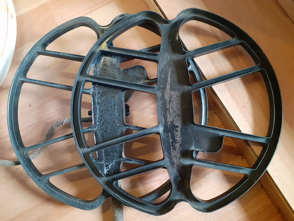

    ...вскрыл "консерву". Да. Наглядно. Как видно влага все равно в катуху под защиту попадала и даже грязь не смотря на мой герметик :) На эпоксидке эти белесые разводы не смываются уже. Оно как бы "въелось" в поверхность что ли. Но трещин не видно. Вроде все целое
    ...т.е. зимой она 100% вышла бы из строя. Были бы циклы замерзания / размерзания воды. Типа вошел в автобус - растаяло. Вышел в поле - замерзло. И потихоньку растрескивалось бы там все в итоге
    ...и еще мне кажется (но это неточно) что могут быть ложняки и прочие странности отстройки (ну типа отстроился, ходишь, вроде норм, а потом начинает что то балабонить время от времени) из за того что вода болталась в защите. Ну между защитой и катушкой прослойка воды. Тут по росе пройдешь, ноги промочишь. А в катушке там был потоп, видать ))) А потом подсыхает на жаре - по сути отстройка меняется (вероятно) и начинаются "приколы" непонятные. Или "приколы" бо вода от взмахов туда-сюда болтается внутри )))
    Но это я по глупости учудил (с герметиком)
    Спасибо за совет что надо это снять от греха подальше :)

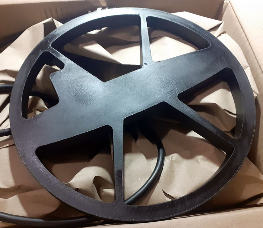

    ...приехала катуха. Первое впечатление, чисто внешне - это ж совсем другое дело! По сравнению со стоковой ДД 30х32 от Деловеры :) Все ровненько. Ничего не выступает / нет впадин. Цепляться ничего не будет. Конечно на такую поверхность защита и не надо. Провод такой..."мясистый" что ли. Но мягкий. Приятный. А на стоке тонкий, белый, жесткий. Сдается мне, если все будет хорошо (ну, получится все настроить, проч.) определю ее как стоковую :)
    ...после полугода хождения как то не вижу плюса в том, что катушка большая. Т.е. с размера в данном случае какой то выгоды нет. Только неудобства! Для монет то зачем большая? Танки ж не копаю с двухметровой глубины :) А цепляет много целей. Неудобно короче

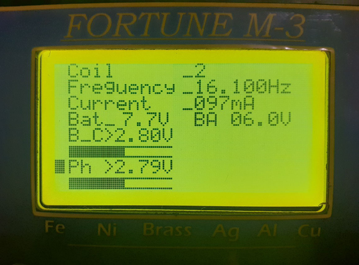

    ...пытаюсь настроить...но - чето не получается :oops:
    ...в общем делаю так:
    Грунт баланс в меню по нулям. Баланс катушки выключен
    Далее захожу в сервисное меню. Выставляю минимальный ток. Ищу диапазон частоты в которой он будет самым высоким. У меня получился диапазон от 15.720 до 16.180
    Далее беру значение внутри этого диапазона - взял 16.100 (почему то в других не хотела отстраиваться. Или может я что то не так сделал)
    Подымаю ток до 100мА, в данном случае 97мА
    Ставлю феррит на катушку. Ищу точку поближе к центру, но чтобы было не менее 1,5V и не более 3V
    Она отстраивается
    Далее - картинка в приложении. Вроде как - получается
    Но, когда включаюсь в обычном режиме на феррит бьет -88-90 на расстоянии примерно 15-20 см. Сигнал четкий. Но, заветных -93-94 нет.
    Если захожу в сервисное меню и подымаю частоту - 16.120 скажем. То показания смещаются в сторону уменьшения - т.е. -85 к примеру
    Если понижаю частоту - 16.080 скажем - то происходит че то не совсем понятное. Сигнал только если поднести феррит сильно близко к катушке (ну сантиметров на 5) а если выше (как обычно) звука нет. Но прыгает разбаланс в меню. Ну который под полосочками цветного и черного сигналов справа там.
    Что я делаю не так?
    Может кусок феррита большой при настройке был? Геометрические размеры его 28мм х 28мм х 10мм
    Или...?
    Да и еще...только что попробовал. Если зайти в грунт баланс и поставить +1 (ну а было 00) - то да, сигнал на феррит становится -93-94 в этом меню.
    Но если выйти в общее - опять -90

    Может я чего то не понимаю, но на фото тоже деловеровская DD20, которую ни с чем не с путаешь, которая по качеству макет - макетом и они не редко уходят в КЗ с последствиями для блока. Как она может быть лучше "стоковой"?
    Они все всегда после 2016 года стали с шлифованным плоским дном, сначала заливается финал на всю высоту корпуса, а потом зеки видно потеют над наждачкой.
    В подписи у вас ошибка, фортуна не в корпусе PL2943, а именно PL03-деловеровская копия корпуса PL2943Bk, разница огромная, оригинальный корпус четкий/ровный/жесткий с очень качественным пластиком, копия кривая пародия , которая гнется от малейшего нажатия.
    Настроить что то адекватно у вас шансов крайне мало.

    ...в общем нормально все. Работает :)
    ...правда сперва включился - вообще не хотела ничего делать. Звенит на все, в т.ч. грунт, не отстраивается вообще. Это на частоте 16.100 и при реакции на феррит -90 (когда дома настраивал). Предположил, что дело в частоте. Ведь по ферриту она то настроилась. Снизил частоту - стало еще хуже. Повысил на одно значение, сделал 16.120 - и все. Как говорят "як бабка пошептала" :) Сразу все стало ок. Элементарно отстроился от грунта. -94 как и положено. На грунт не реагирует. На тряску и махание прибора - тоже тишина. И это при сэнсе - 3. Причем автобаланс катушки заработал. Стало как и обычно в районе 0.08V плюс-минус.
    ...почему дома у меня не получилось я хз. Ведь тоже пробовал ставить 16.120 :) Но дома и автобаланс не включался. Мистика, короче...или руки кривые :)
