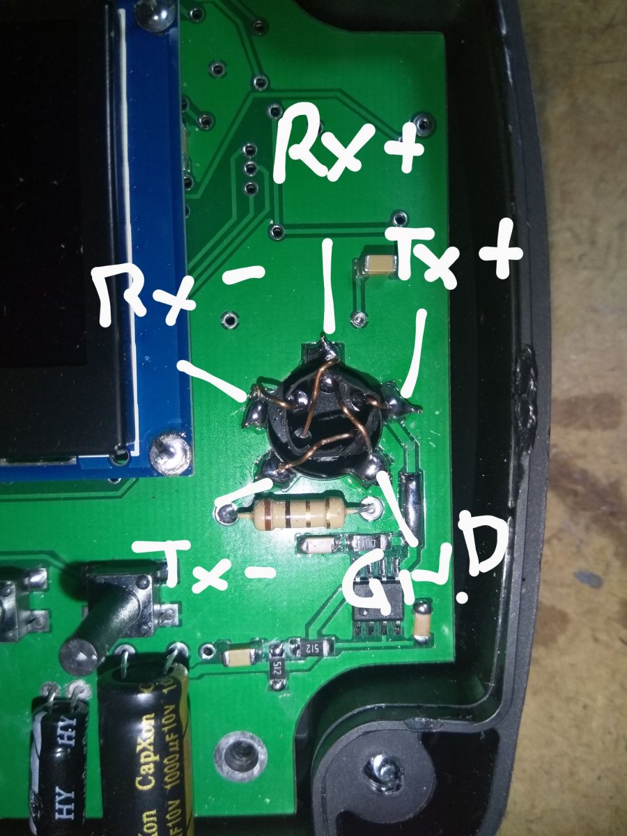

    Фортуна ПРО, одновременно с сигналом от цели динамика эхо непонятное...Что можно предпринять? https://ru.files.fm/f/r32aebedn
    Возможно, я распиновку разъема не верно сделал?Посмотрите, пожалуйста. И штекер катушки распаян: 3-зеленый вместе с желтым проводом, Из первой пары 1-оплеточный провод, 2-в экране, вторая пара 4-в экране, 5-оплеточный провод. Звонятся 68 ом 1-2 пины. Пробовал перекинуть 1-2 пины местами, начинает прибор пищать…

    Доброго дня ! Вы занимаетесь ремонтами приборов , можно будет обращаться?
    Белоус Роман Викторович подобається це.

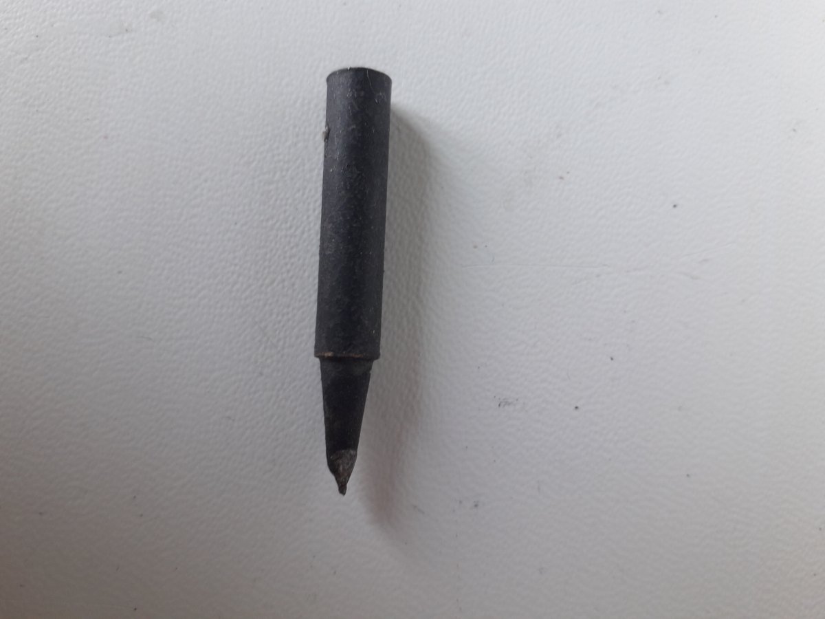

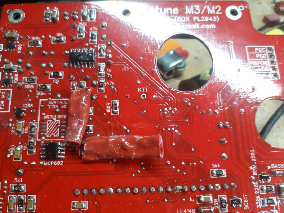

    20210822_101527.jpg Залишок жала,після лаку.Займаюсь,но більше нехочу.Крайня Фортуна,плату покрили лаком,наліпили ліпаків,порвали дорожки.З 0 ля збираю швидше,ніж латаю чужі ліпаки.Так тоже вміють.
    Останнє редагування: 22 сер 2021
    Wolfgrey, форт55 та fedya_valki подобається це.
