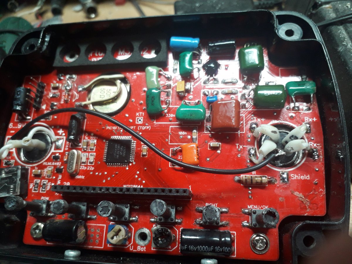

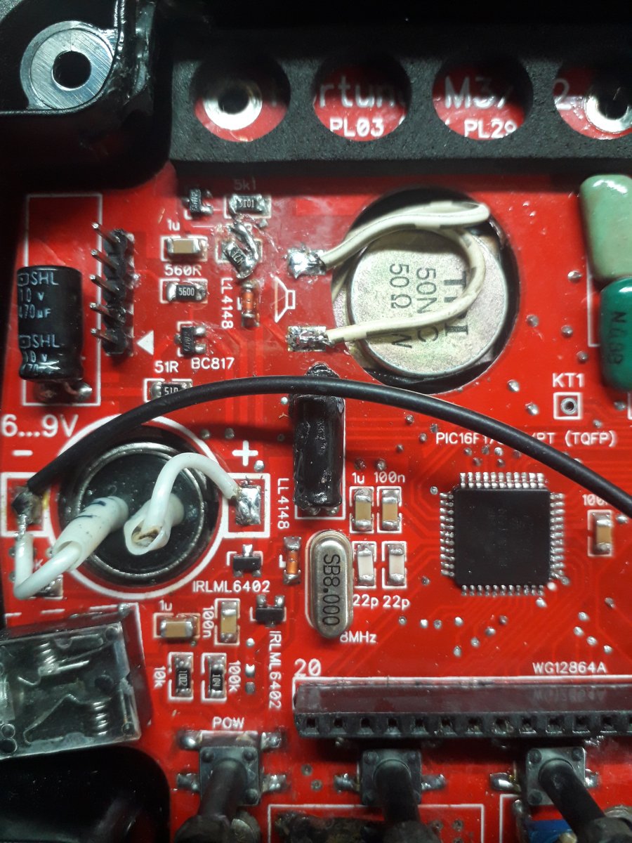

    20210816_202746.jpg Народ,хто МАЙСТЄР ? Делавера курить :D 20210816_202025.jpg За один ремонт людина заплатила 500 грн,зїздили що контролер поміняли,покажу датчик кілограмовий,з розбалансом на всю шкалу ! Краще АСЯ,ніж такий фуфель :D
    Останнє редагування: 16 сер 2021

    А как этот датчик держит расбаланс в зависимости от температуры??

    Ніяк.Там десятком ферітових кілець.було зведено.Саме менше що зміг звести 2 В і перекидає фазу.Там ще плата лаком покрита,дорожки порізали ,ЧИНИЛИ .Чим лак відмити?розчинниками що в госп магазині не відмивається.

    Так может их стоило бы все повыколупывать и свести одним-единственным стерженьком от контуров ПЧ советских приёмников , диаметром 2,8мм?

    От вдячний за пораду:D.Ви не читаєте,тільки пишете? До 2 х вольт зводиться,і перекидає фазу.Так зрозуміло?

    Соловей, я такие датчики легко и непринуждённо досводил до 50 мВ без перекидывания фазы! Кусочком стержня ПЧ. Надо просто не спешить и найти точку G у датчика!:smile_12: А то многие как всегда спешат, в итоге - и датчик неотстроенный и глючный, и женщина недовольна....:D

    Так вони шукають, і працюють ті датчики.Вам показати датчик,котрому шість років і розбаланс 180 мВ?.Щоб вам всяка дурь в голову не лізла,догадайтеь,чого на датчики дають тільки 1 рік гарантії ?Дальша дискусія,немає сенсу,я знаю що ви все знаєте !:D

    При постоянном и интенсивном поиске чермета, особо не заботясь о целости оборудования(датчиков) 1 год - это слишком много!!!
