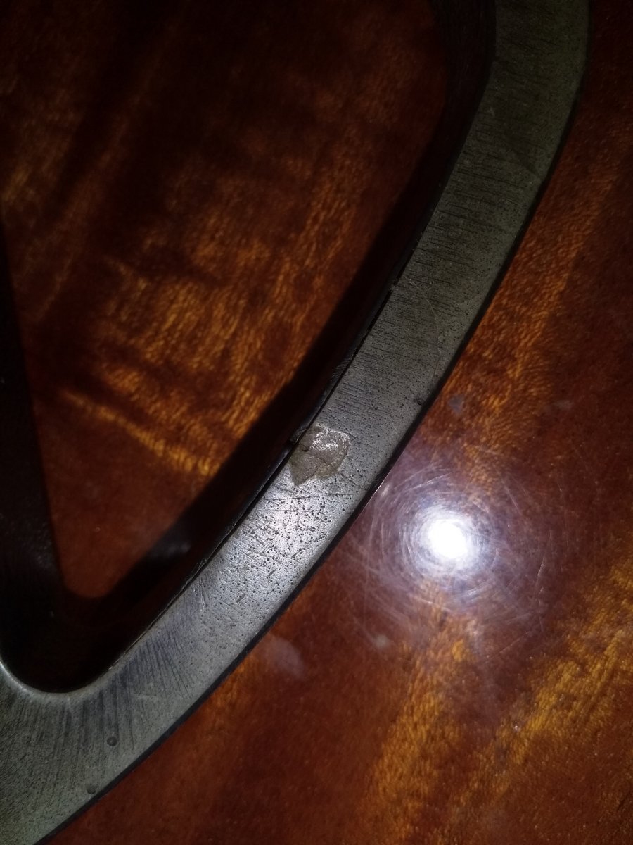

    На катушке обнаружил скол . Возможно обмотка целая , потому что аппарат пол часа работал нормально , ходил по мокрой траве , потом начинал балаболить.
    Чем можно заделать этот скол?

    У вас не скол, у вас поперечная трещина.
    Это не "заделывается", а нужно ремонтировать с удалением поврежденного участка заливки и экрана, с последующим восстановлением всего гамуза.

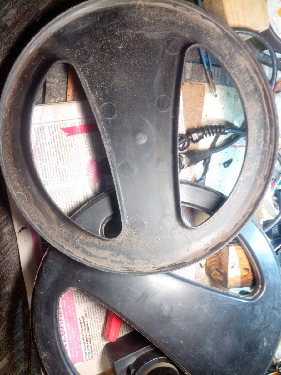

    По теме сколов / трещин возможно имеет смысл = я когда купил МД сразу защиту катушки поставил. Плюс пролил герметиком щель. Ну т.е. одел защиту и щель между защитой и катушкой запаял черным стиком клея от клеевого пистолета. Предположительно (ну я так думаю) должно уберечь от цепляния низом катушки (там где заливка эпоксидкой) всяких камней / травы / прочего. А если боком ударить то защита должна всяко сдемпфировать удар. Ну понятно удар ненароком, не со всего размаху )) Несильный. И герметик защитит от попадания влаги (роса например, мокрая трава если вдруг дождь начался) в возможную какую то микротрещину. А так рабочая зона как бы "в коконе" находится. По стоимости конечно защита обошлась почти в пол катушки. Но с другой стороны это как бы плата за отсутствие головной боли от возможных проблем с ударом / трещиной / влагой и т.п...
    Может перестарался ))) Новичок я...но вроде все работает...пока что...

    Очень плохо. Об этих "защитах" уже не раз говорилось. Толком они вам ничего на сдемпфируют, хороший удар по любому скажется. Но вы не имеете возможности её снять, а подобная "герметизация" продержится около месяца, после чего под вашу крышку неминуемо попадет влага и грязь, которые очень плохо сохнут. В результате уже сейчас ваш датчик "кваситься" в грязи и сырости, которая ему не на пользу. Со временем начнется отслаивание заливки от пластика корпуса, и влага доберется до обмоток со всеми прилагающимися радостями. В итоге датчик проживет куда меньше, чам мог бы. На радость продавцам катушек и "защит".
    Вот так это будет выглядеть со временем:
