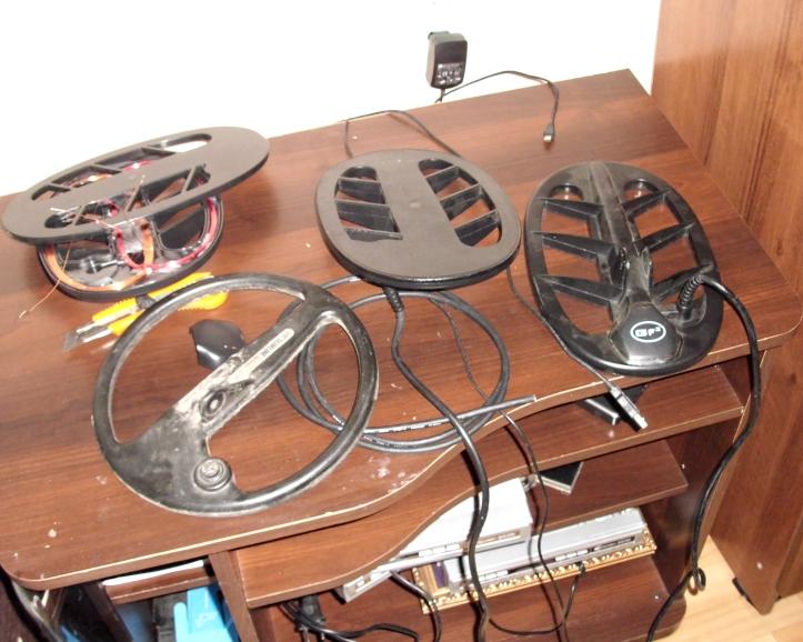

    Хто подарки продає?:DОдин розклеєний приїхав,а два потрібно розклеїти не знаю чим?Пробував спіртом.не діє.Розчин для знятя лаку попробую,завтра.Жінка раніше на роботу їде за мене:D

    Если не затруднит, сделайте фото вскрытого датчика, крупно. Чтоб детали видно было. Спасибо.

    2.217
    Обмотки что плоские и проклеенны?

    Каву принесли,всі пальці-,все досить просто.Катушки пролиті,на корус приклеїні термоклеєм і не мають контакту з корпусом.Корпус досить жосткий.Я коли мотаю датчики я також піднімаю катушку від корпуса.+термо ізоляція від ЄПО.
