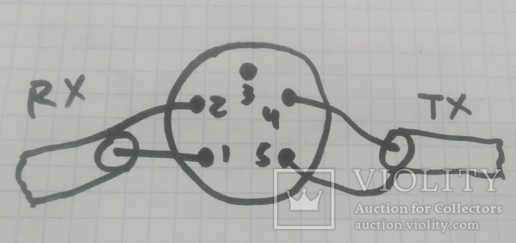

    День добрый. Подскажите а как определить распиновку разъема на блоке? У меня на блоке 3 - земля. А вот если включить блок и на 1 и 2 будет напряжение,это тх или рх? Мультиметром на постоянном токе?

    RХ должна показывать сопротивление порядка десятков Ом на штекере, для этого блок включать не надо.

    Извините, сразу не понял вопрос на самом блоке напряжение будет на контактах Тх

    спасибо за ответ. Та не "секу" я особо в этом. А датчик сделать нужно, вот и хочу знать распиновку чтобы мастер распайку сделал.
    Сначала подаю питание на прибор. Появляется напряжение на двух контактах (это будут Тх). А Если подключить датчик то появится напряжение на еще двух контактах разъема блока (это будут Rх). Ну или их и так можно вычислить, как оставшиеся. -+ мультиметром определятся. Если я все правильно понимаю) спасибо

    ну или как вы пишите я могу прозвонить контакты разъема датчика и при сопротивлении порядка десятков Ом это будут Rx. А как понять где + и - ? ну это так, на всякий случай

    Доброе утро. Лучше открыть блок и на плате посмотреть обозначения Тх и Rx и полярность "+" и "-" .Дальше отследить на какие штырьки разъема они припаяны. Так будет правильно.

    Так я и делал когда был у меня квазар когда-то. А здесь открыл и не вижу обозначений. Только вижу землю на корпус разьема на 3-м контакте. Прибор когда-то делал nikko10, но Николай не помнит,это было давно и документации к сожалению тоже не осталось.

    За останній час я ремонтував кілька Фортун з 5ти піновими штекерами. Розпайка була така як на фото. Якщо екран виведений окремим проводом, то він розпаювався на 3 ножку.

    Тогда делайте так:
    Питание блока выключить, ищите тестером на каком выводе разъема по отношению корпусу разъема или к выводу 3 будет сопротивление около 1 Ом - это -Тх, а вывод рядом - это +Тх.
    Включить питание, меряем остальные два вывода (кроме 3), на каком напряжения нет - это +Rx, ну а вывод рядом- это - Rx (на нем тоже есть напряжение)

    на 1 и 2 контактах при включенном блоке показало напряжение 2,42 Вольта. На первый контакт поставил минус с мультиметра, на второй плюс с мультиметра. Естесно если поменять местами, то будет -2,42 в. то есть первый контакт -рх, второй +рх?)
