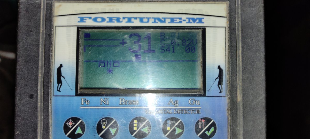

    Furtune M при включении пищит и мигает показатель B 1.3 при загрузке на кнопки не реагирует помогите советом что не так? Питается одной 18650 прибор не мой кто автор неизвестно.

    Сделайте фото прибора.

    Пока могу только так сфоткать. B_1.3v мигает и пищит он

    1000 процентов ДЕЛОВЕРА !!!

    Деловера - это диагноз.

    Главное что он включается загружается прошивка а вот дальше...да и питание одной 18650 как-то странно. У меня есть такой от другого мастера таких проблем никогда небыло.

    Не вижу показания напряжения питания. На сенсе 41 пищит...
    Отключите датчик - возможно в нем основная причина (распиновка не та, уплыл баланс, нет экрана на датчике)

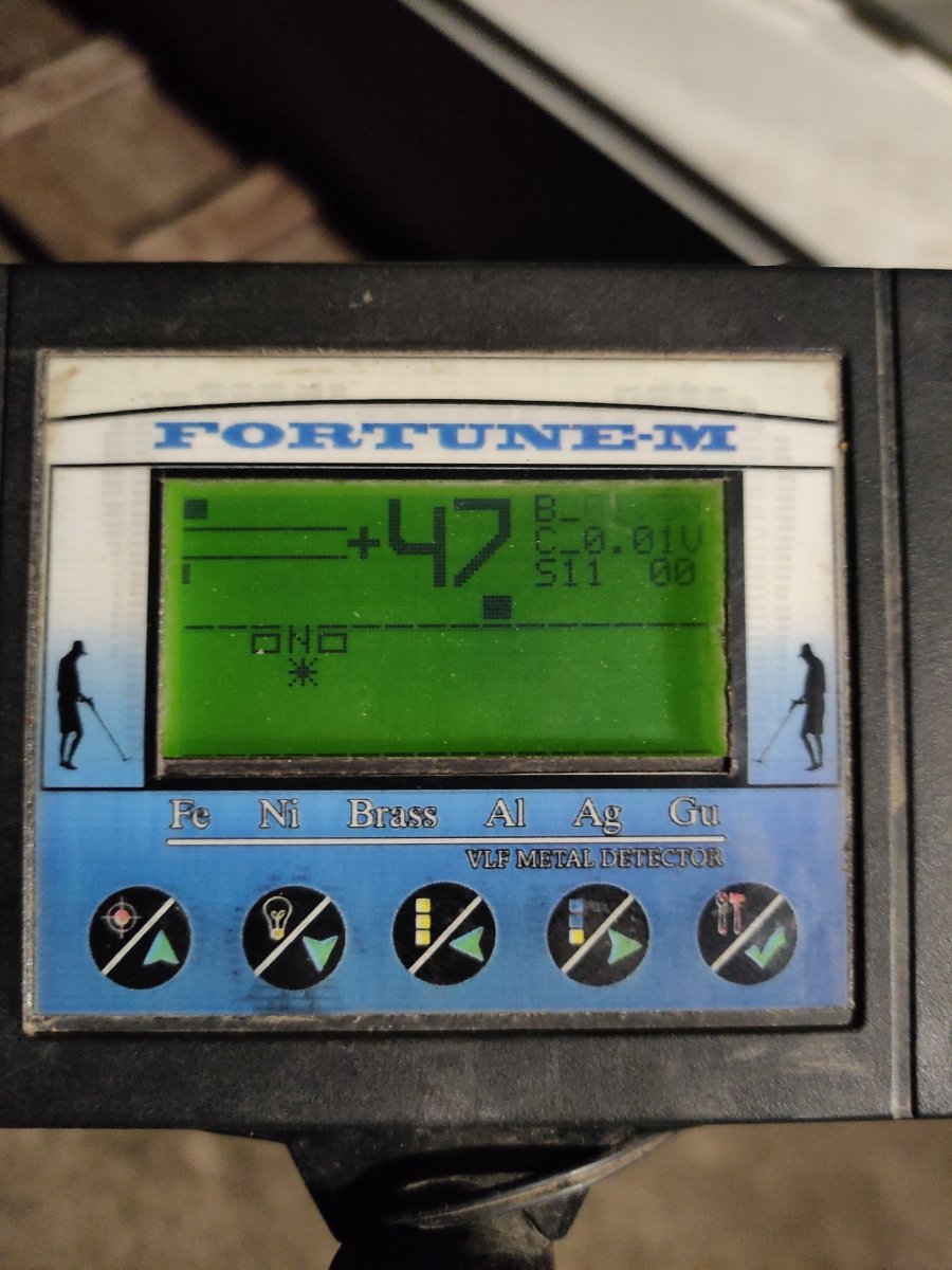

    Там стоит "повышайка" - это визитная карточка упомянутого производителя:(

    Без датчика щас включил. Те же яйца)

    Блок глючный. Без датчика должно быть тишина

    Может быть из-за питания, можно попробовать вскрыть прибор, отключить их схему питания и подключить два аккума последовательно - осторожно, соблюдайте полярность!

    я так бы и сделал но прибор не мой отдам как есть владельцу пускай мучается. Спасибо за советы.
