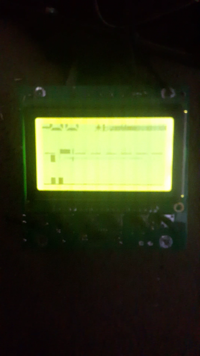

    заработала все четко но изображение на экране какбы смещенно вверх как тут быть

    Den31 При нажатой кнопке 'вверх' включите прибор.
