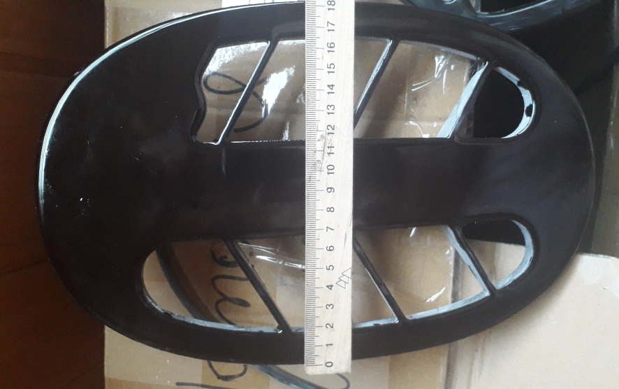

    Всім доброго вечора!Цікавить ваша думка,Фортуна М з таким датчиком на якій максимальній відстанні може чути 5 коп СРСР?Тест повітряний. 20200625_183210.jpg Хоч 30 см буде?

    Давайте уже по людськи, вижу Ваш протез волосатый на пол страницы вверх ногами, ну это фигня а вот что Вы хотели донести нам в этом видео? Можно на камеру говорить что там клацаете, что показать хотите, какая прошивка, какая фортуна, шо за датчик и что там крутите? Ну научитесь снимать нормальные видео, что Вы махаете монетами возле линейки, сколько см. линейка 15? или 50? и что с того что она видит под 40 см. моя тоже так видит 20 см. датчиком и что? Копайте яму и ровно держа камеру каждую настройку и каждый мах комментируйте. Вы же всех учите как монету закладывать в ямку по науке, то чего машете по воздуху?
