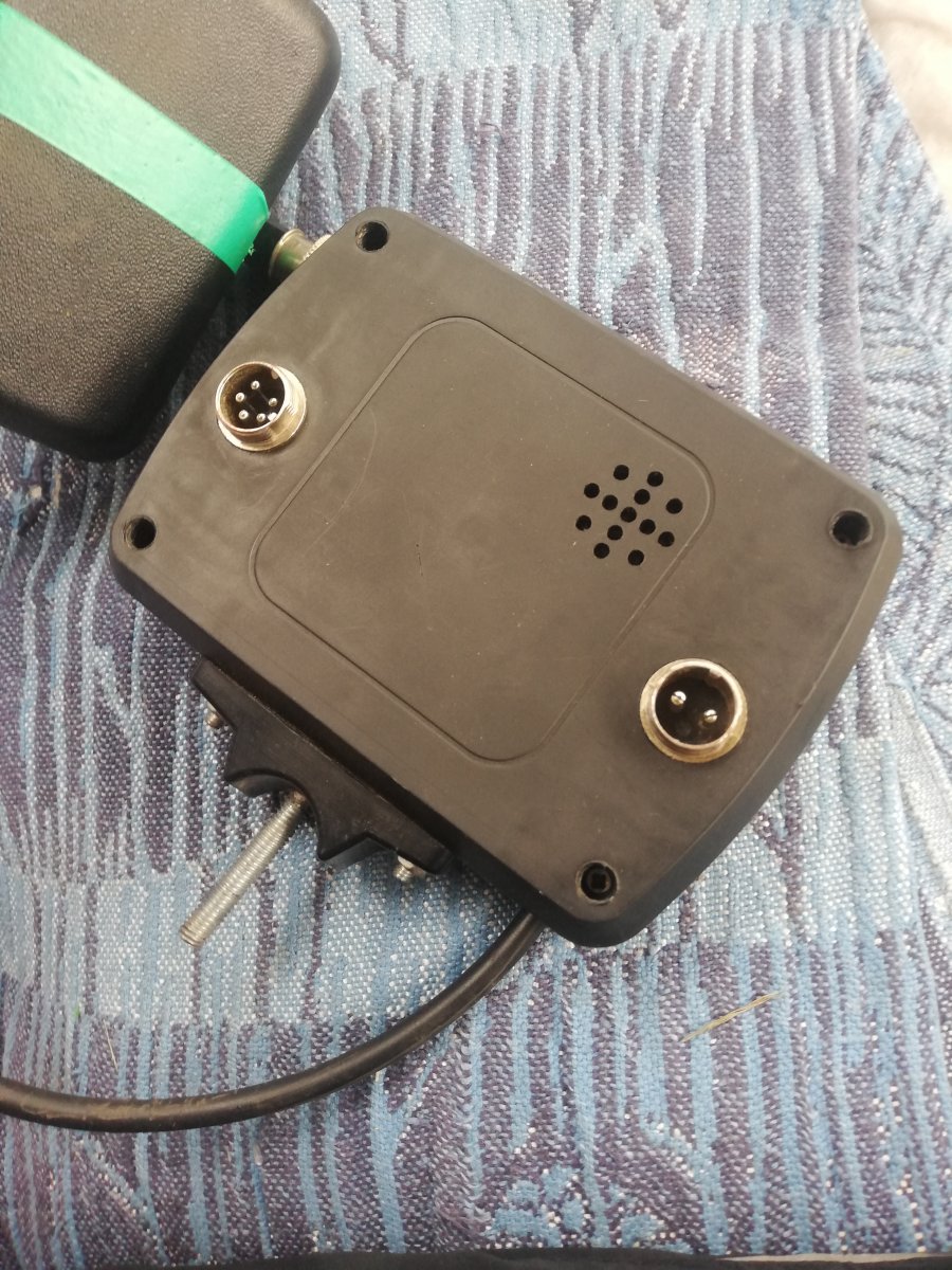

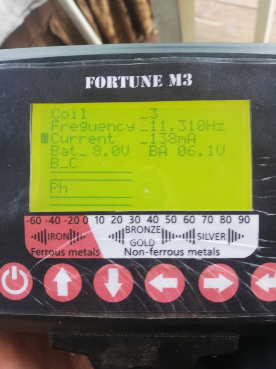

    Всем привет . такая проблема фортуна м3 в грунте на 20 см , 5-к ссср кидает в чёрный -54/61 , а по воздуха +60/61 . в чем проблема ? по феррит отстроился -94 .

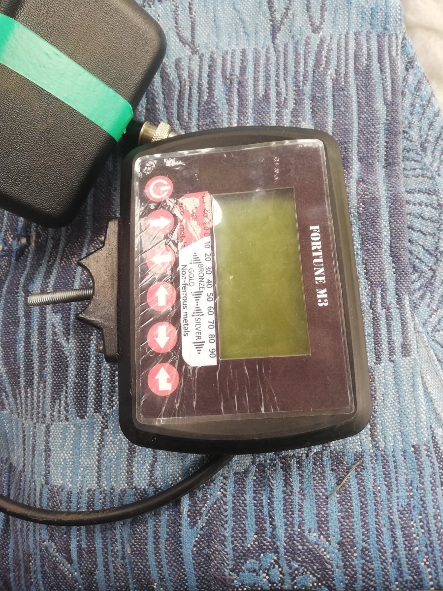

    какой упор тока 138 в фортуне может быть если там 250 можно накачать? покажите ка фото фортуны, чай деловера? тогда Вам не помочь, деловора это диагноз смертельный, мало кто оперирует это г...но, парочка "хирургов" за не малые деньги. Деловера там онкология полная с метастазами по всей плате. Сикир башка и помогает.

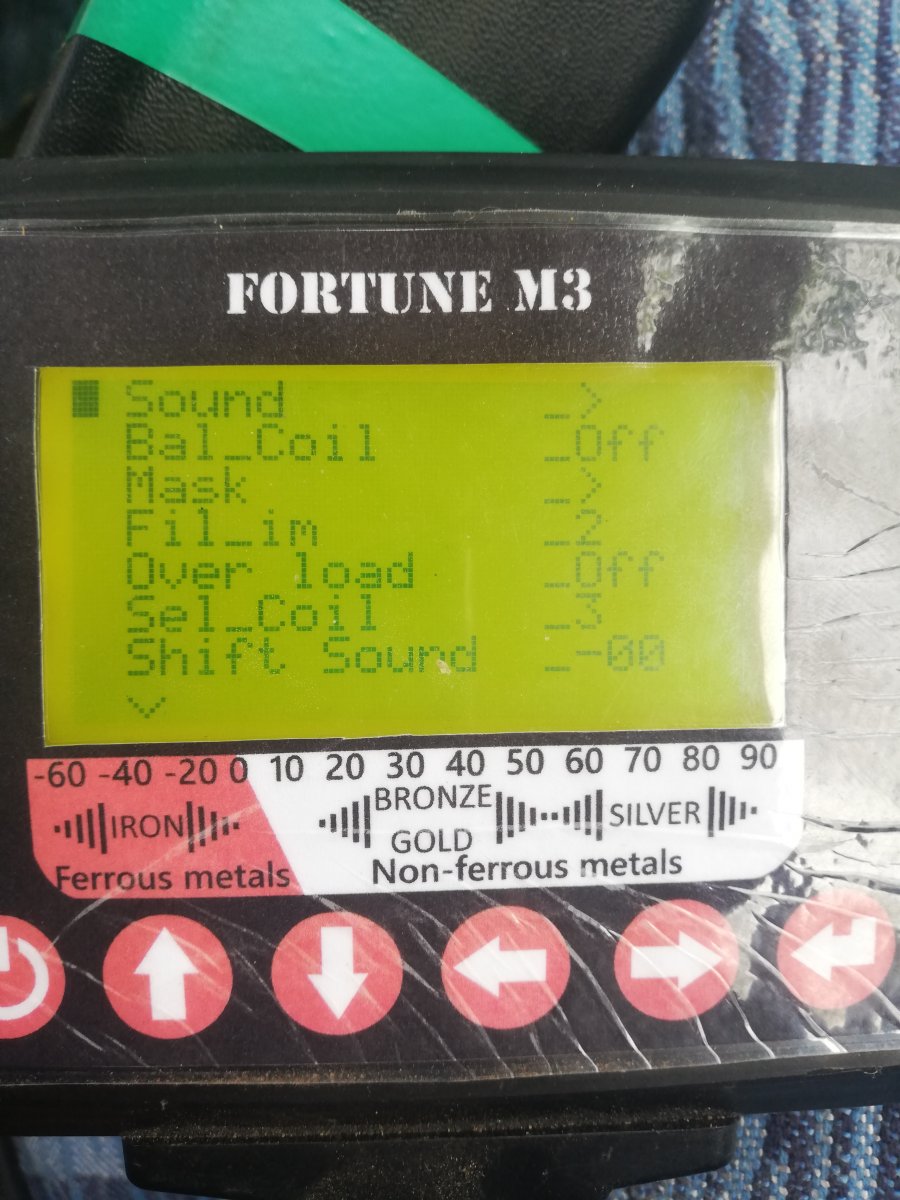

  13. Виталёс Шифруюсь
    Виталёс Шифруюсь Schütze
    11
    IMG_20200622_171810.jpg IMG_20200622_171548.jpg IMG_20200622_171540.jpg IMG_20200622_171449.jpg IMG_20200622_171444.jpg
    138 и всё
    Останнє редагування: 22 чер 2020
  14. Идущий по следу
    Идущий по следу Oberfeldwebel
    575
    Донецк-UA
    вроде не деловера, не их наклейка. Пробуйте резонанс точнее найти току мало, в поиске резонанса может ток пойдет больше.
  15. Виталёс Шифруюсь
    11
    138 и всё( . интересно по воздуху всё ок . а в грунте в минус
  16. Виталёс Шифруюсь
    11
    может в самом блоке надо что крутануть ))?
  17. Идущий по следу
    575
    Донецк-UA
    побойтесь Бога, там крутить нечего, нет крутилок. Можете пройтись по схеме осцилографом посмотреть что выдаст и тестером по вольтажам. Если не ферштейн то отправьте мастеру за $ доведет до ума будете довольны. Баев например даже деловеровские до ума доводит, люди довольны.
