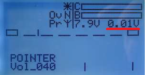

    Bal_Coil включают в том случае если катушка пошла в расбаланс. Посмотрите на картинку. В правом верхнем углу под горизонтальными полосами (которые обозначают силу, амплитуду сигнала, типа глубину нахождения. С-цветного, В- черного) есть цифры. Левая это заряд аккумуляторов, а правая это разбаланс. Считается что если до 0,5 вольт то катушка на Фортуне М3 рабочая. Если выше 0,5, то она ушла в разбаланс. В основном большой расбаланс может быть изначально от того что не очень хорошо была изготовлена катушка. И расбаланс может повысится от температуры как низкой так и высокой. Расширение и сужение пластика влияет. Где то ударили катушкой об что то и тоже может уйти в расбаланс. От повышения этого напряжения прибор становится нестабильный. Появляются глюки.
    Считается что включением Bal_Coil этот расбаланс уменьшается, но не всегда и не у всех. Я Bal_Coil не включаю. Прибор не поет и катушка оказалась с расбалансом 0,06-0,09 вольт. Просто шикарно.
    При отстройке от грунта если расбаланс катушки в норме, то и нет смысла включать Bal_Coil.
