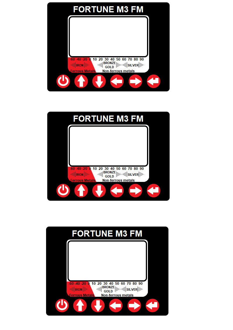

  3. Может кому пригодится файл для печати наклейки для фортуны м3, размер уже подогнан для корпуса PL. Срисовал с другой наклейки,та была на украинском. FM можно стереть,просто у меня фм передатчик стоит и решил дописать. Если надо могу в архив запаковать
    форт55 gefällt das.

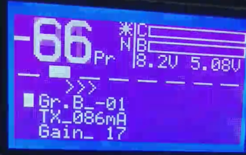

    Доброго! Сегодня была непонятка с М3. Крайний раз копал по теплу, сегодня +10° С.
    Начал отстройку от грунта в автомате - не отстраивается, ну и соответственно ложнит на землю. Попробовал ручную отстройку, gb +3 и курсор просит влево. Жму стрелку влево, gb доходит до -1 и дальше не идёт. В "+" уходит до 20 и далее. Зашёл в инженерное меню, отключил " баланс катушки " ( вроде так функция называется ) и попробовал сделать отстройку от грунта. В режиме автомата грунт отстроился ( -4 gb ). Значение разбаланса катушки на дисплее отображается 0,6 V.
    Кто силён в теме по настройке, прокомментируйте пожалуйста.

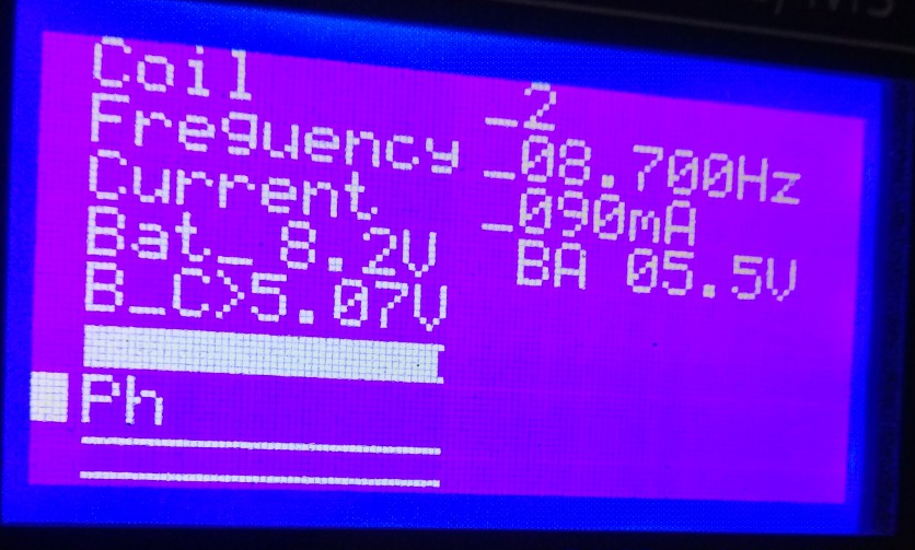

    Подскажите пожалуйста.
    1. Имеет ли значение размера(большие или маленькие) и формы феррита для настройки по ферриту?
    Бочонок, квадрат, тороид?
    2. В настройке частоты катушки есть ток Current. На что влияет его повышение и понижение ?
    3. Какое значение Current выставить при настройке на частоту катушки?
    4. TX в панели отстройки от грунта и Current это один и тот же ток?
    5. Gain это усиление. Чувствительность(чуйка) как обозначается и где ее найти чтобы посмотреть на цифры? Я так понял меняется кнопками на панели вправо и влево.
    Спасибо.

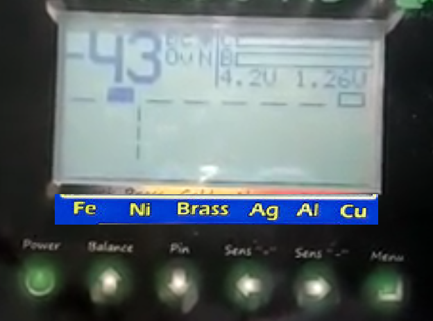

    Ну и для тех кто делает фортуны. Наклейка на панель должна быть более информативной и понятной, но и также простой.
    Я не понимаю какая проблема указать стрелки и понятные надписи над ними в виде Puwer Balance Pin Sens Menu
    А под циферблатом расположение по металлам.
