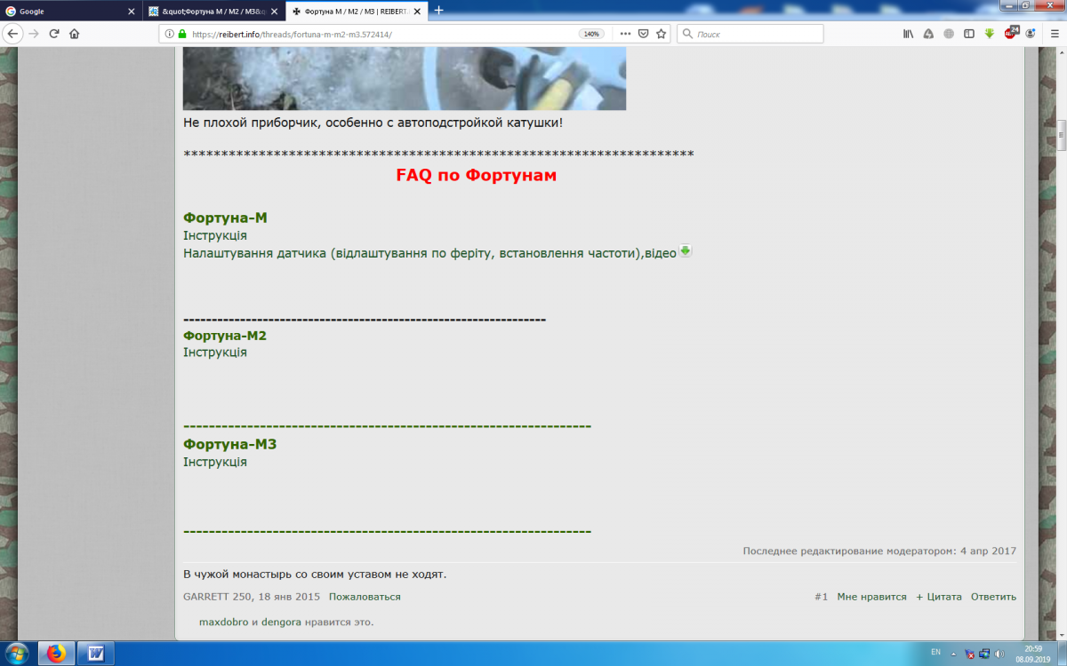

    Подскажите пожалуйста (ткните носом слепого и неграмотного). Нужен паспорт инструкция с подробным разъяснением описанием на Фортуну М3 PL2943. В шапке все ссылки горелые.
    Спасибо

    Вы имеете ввиду эти ссылки?
    Если да, попробуйте на них зайти.

    Никто мне ничего не обязан как и я кому то. И мне не срочно. Я так понимаю FAQ в этой теме горелый. Горелый это ссылки не рабочие. Нечего читать все и сразу.
    Если паспортов в электронке не существует, значит можно просто сказать - Паспортов нет, читай всю тему -

    Держи, если устроит.

    Спасибо. Это паспорт от Деловеры. Кроме этого что то еще пробегало в интернете? Если нет то тогда и нет смысла что то в интернете искать. Тогда только читать тему
