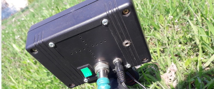

    [​IMG][​IMG]
    На месте правой и левой гайки у меня саморезы. Вот они не притягиваются и не вылазят- прокручиваются
  3. Pavel Karan
    Pavel Karan Schütze
    26
    Их выкручивая нужно чем-то приподнимать , например ножом под шляпу
  4. IIpu3pak
    IIpu3pak Stabsfeldwebel
    790
    Украина, гражданин мира
    Допустим выкрутил. Чем укрепить? На клей и больший размер саморезов? Так чтоб большим саморезом плату не достать!. Саморезы в тонкий пластик корпуса вкручены вли в том месте внутри корпуса толще пластик?
    Уже нарыл. Просто саморезы в тонкий пластих. Халтура от Стафа, хотя по работе прибора пока претензий нет.

  6. Vl_service
    Vl_service Feldwebel
    425
    Poltava, Ukraine
    нет, там пластик одинаковой толщины. Аккуратно открутите переднюю панель (крепление на ней фиксируется) и зафиксируйте так, как должно быть - изнутри корпуса вставляются винты с низкой плоской головкой, а снаружи фиксируются на гайки (как на фото, выложенном Вами). Думаю, что гарантию не потеряете, ведь паять же ничего не будете. Человек это должен видеть и понять в случае чего. (может он и не настанет, тот случай)
    Я себе после того, как лопнуло крепление на Фортуне, напечатанное на 3D принтере, сделал на своих блоках квазаров-фортун колбаску из термоклея для фиксации ещё и задней панели к скобе крепления - аккуранто и не видно практически из-под чехла.

    Понял, без разборки не обойтись.
  9. Chiff5
    Chiff5 Oberschütze
    32
    Если нету пломбы вскывайте блок и садитесь на болтик.я в купленном у вас блоке так сделал.тоже началась болтанка.непрактично ставить пластиковый крепеж на заклепки:mad:

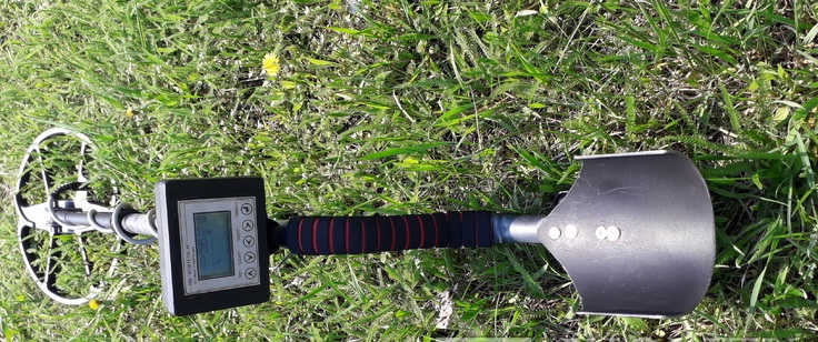

    Запорожье
    Добрый день, камрады! Помогите определить изготовителя Фортуны М по фото (товарищ хочет приобрести и не хотелось бы на бракоделов попасть).
  16. IIpu3pak
    790
    На Деловеру не похоже. Чей- сказать не могу, может еще хуже Деловеры.
    storm2012 подобається це.
