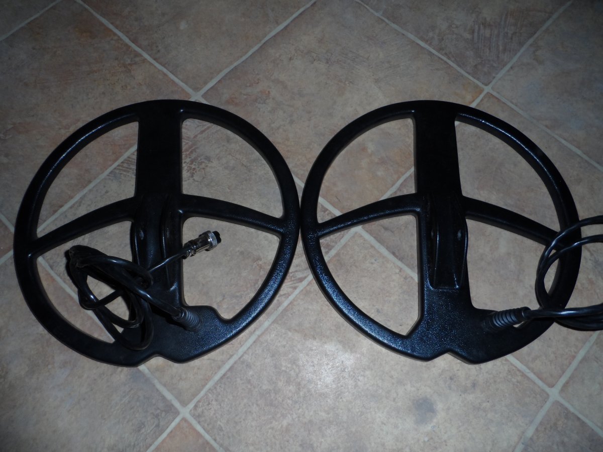

  17. Reinhard T.E. Heydrich
    Reinhard T.E. Heydrich Oberleutnant
    1.923
    Česká Republika
    А это,пардон,какая?:rolleyes:
  18. Pavel Karan
    Pavel Karan Schütze
    26
    971323139_w200_h200_katushka-dd-30h32.jpg DD 30-32 частота заявлена изготовителем 7.200
  19. Reinhard T.E. Heydrich
    1.923
    Česká Republika
    Какая может быть стандартная катушка у прибора,который лепят все,кому не лень?Там стандарт,это то,что "пан сам склЭпав".
    daiker та Серёга С подобається це.

  21. Reinhard T.E. Heydrich
    1.923
    Česká Republika
    У меня Фортуна М с таким датчиком
    частота 8,8 кГц,слава Аллаху посоветовали покупать не у деловера,а здесь у Димы(Stuff).Все работает отлично.)
  22. Pavel Karan
    Pavel Karan Schütze
    26
    Зачёт катуха . Вот и думай теперь у кого заказать, предложений много, а качества увы мало.
    Reinhard T.E. Heydrich подобається це.
