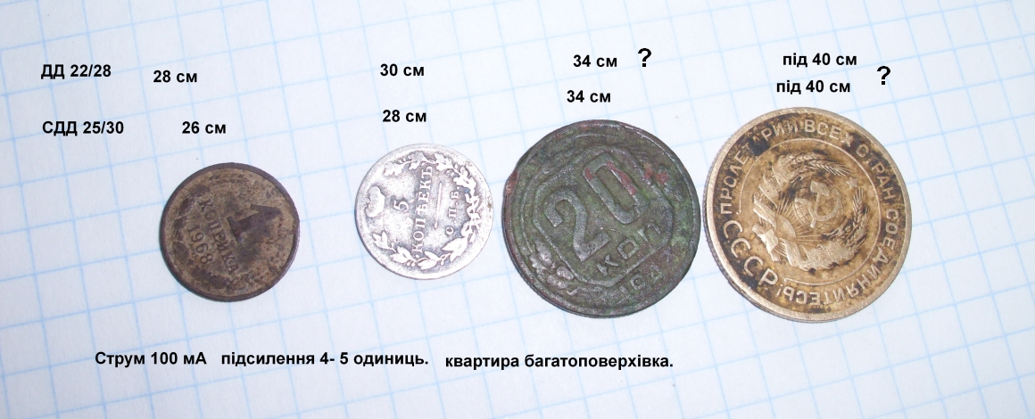

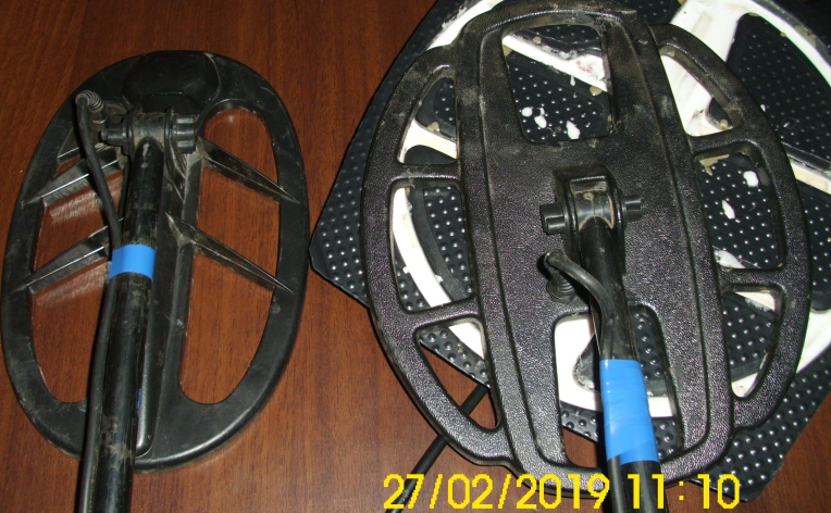

    І для роздумів ! З чим шукаєте. :D.Залишилось два таких датчики на фортуне,не продаються.Лінійка у мене закінчується на 30 см. DSCI0127.jpg DSCI0128.jpg Результати тестів в квартирі,багатоповерхівка.Обидва датчики були в полі,результативно.:D
